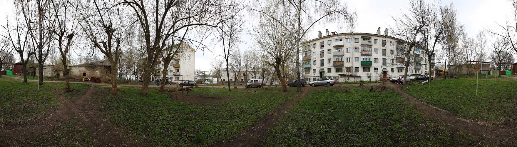

|    Сообщение #7 Отправлено 02 мая 2010 - 16:56   ЮХа
Только что. Мой двор. Восемь кадров, склеенных в фотошопе. Круг. Автоматический режим. Склеилось без ошибок и дальнейшего редактирования. 220 кб.
Прикрепленное изображение: h_1272811795_0642a949cd.jpg
Пардон, есть три ошибки. Самая явная - крыша дома моего. К штативу нужен отвес, позволяющий установить вертикально центральную штангу.

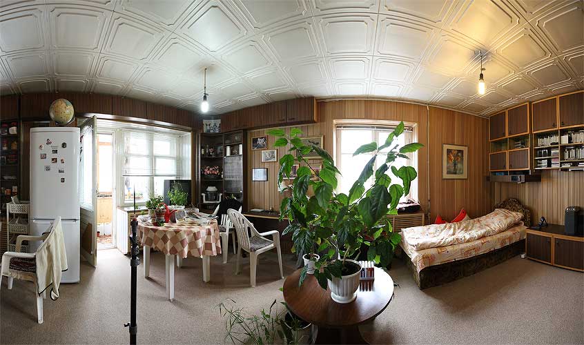

|    Сообщение #10 Отправлено 02 мая 2010 - 18:52   ЮХа
Для меня интересно то, что если мы начнём вращать камеру вокруг нодальной точки обектива, то проще собирать панорамы. Особенно, если до деталей переднего плана не более метра.
На нижевложенном снимке фрагмент круговой панорамы комнаты. От камеры до цветка - один метр. Левее цветка штатив с реперной иголкой, который использовался для нахождения нодальной точки объектива EF 16-35 L II USM.
Круговая панорама другой комнаты. Только что. Размер комнаты 3х3 метра. Опять ошибки... Надо попробовать специализированные программы сборки панорам.
