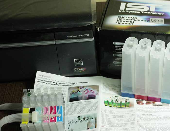

Товарищ притаранил комплектик. Слёзно просил собрать его воедино. Проникся я просьбой.
Вопрос: это заработает?
Есть наклейки в комплекте. Куда их клеить?
| Сообщение #17 Отправлено 28 апреля 2010 - 20:12
Юха, а Вы из Костромы костромской области Российской Федерации?!?! Если да, то я тоже.
Система 1 в 1 как у меня.
Мы наклейки не клеили. Взяли банки и прошлись по каждому шлейфу от банки до штуцера картриджа. Этот штуцер вставлен в картридж без клея через резинку и просто вынимается. Вынули штуцер из картриджа, если он не соответствует маркировке, вставили в нужный картридж согласно маркировке на принтере.
Можно и наоборот двигаясь от картриджа согласно маркировке принтера "наклеить наклейки" на банки.

| Сообщение #18 Отправлено 28 апреля 2010 - 20:13
Заработает.
| Сообщение #19 Отправлено 28 апреля 2010 - 20:13
ЮХа
мне кажется у вас на снпч чипы 2.6. Самые беспонтовые для T50. Запаритесь с обнулениямии и прочистками. Там каждый картридж отдельно обнуляется. Такие шли в начале осени на IST 2009г..
| Сообщение #20 Отправлено 28 апреля 2010 - 20:15
Ксатит, после сообщения таваспар заметил, что кнопка обнуления у меня расположена не с края, а по центру.
А проверить можно и на пустых картриджах отсоединив шлейфы совсем!
