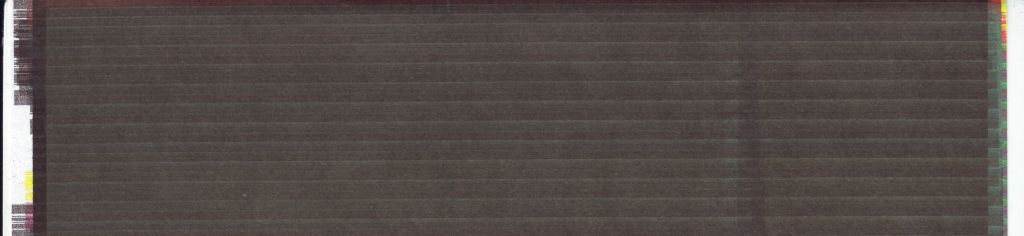

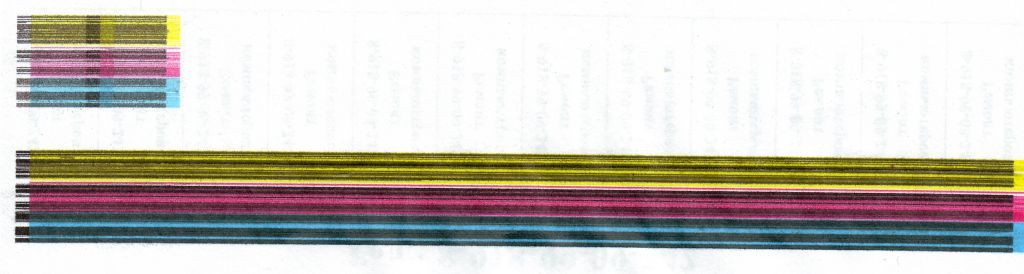

У меня проблема с сх3900: засохла пг - снял промыл, после промывки перестал видеть картриджи - запаял предохранитель, все заработало, но некоторые дюзы отсутствовали, поставил бутерброд, стало немного лучше, поставил еще раз, через несколько часов снял, запустил тест дюз и увидел то, что никогда ранее не видел - принтер печатает сплошные полосы везде. Копия со скана дает тот же результат.
Картинки вложены: верхняя - тест дюз, нижняя - копия цветного изображения.
СНПЧ картриджная названия не знаю (нет опознавательных знаков), чернила RDM пигмент.
Подскажите что с этим делать.
Прикрепленное изображение: ________.jpg
Прикрепленное изображение: ______________________.jpg

|    Сообщение #2 Отправлено 26 апреля 2010 - 07:58   pily
Что то мне подсказывает что это КЗ в ПГ.

|    Сообщение #4 Отправлено 26 апреля 2010 - 08:07   TIPUGANISHE
А что можно сделать? Менять ПГ? Если менять, то где взять можно?

|    Сообщение #6 Отправлено 26 апреля 2010 - 08:39   TIPUGANISHE
Насколько я понял ремонту не подлежит?

|    Сообщение #7 Отправлено 26 апреля 2010 - 09:32   koka
Правильно понямаете. :)
|    Сообщение #8 Отправлено 26 апреля 2010 - 09:34   ZRS
Замена ПГ - дорогое удовольствие.
Тут выбор небольшой: либо менять ПГ, либо добавить к стоимости ПГ еще чуток денег и купить новый принтер (разница в сумме не велика)
|    Сообщение #9 Отправлено 26 апреля 2010 - 11:21   Серёга Донецкий
поробуйте просушить хорошенько ПГ. Возможно, КЗ на плте ПГ или шлейфе.

|    Сообщение #11 Отправлено 27 апреля 2010 - 11:47   TIPUGANISHE
Народ скажите может этому быть причиной шлейф ПГ? Сегодня обнаружил что контакты в некоторых местах окислились.
Первый мастер на деревне... (всмысле единственный)
|    Сообщение #12 Отправлено 27 апреля 2010 - 12:43   TIPUGANISHE
Да и еще: снял ПГ, просушил, поставил, опять не видит картриджи.
|    Сообщение #13 Отправлено 27 апреля 2010 - 12:55   Nikolai67
Сколько времени сушил? Судя по постам меньше суток, этого мало. Хорошо бы в духовку градусов 50-70, если конечно она поддерживает точно заданную температуру, чтобы спечь.
|    Сообщение #14 Отправлено 28 апреля 2010 - 12:03   TIPUGANISHE
Сушил почти сутки под тепловентилятором.
