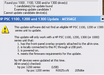

Здравствуйте, эксперты.
Привезли в ремонт данный аппарат, не определял картриджи. Цветной картридж после замены на такой же б/у определяется нормально, а черный - уже перепробовал 4 картриджа, в т.ч. один абсолютно новый - принтер не определяет. Разобрал МФУ, "прозвонил" тестером шлейф от материнской платы к каретке - целый, контакты в каретке чистые. Искал информацию на сайте производителя, нашел 2 варианта решения проблемы: частичный сброс параметров принтера на заводские либо использование специальной программы HP Cartridge Compatibility Utility с оф. сайта. Первый вариант не сработал, второй - тоже, (см. фото). Случайно зашел в режим обновления прошивки, при этом Винда выдала сообщение об обнаружении нового оборудования "Jfficejet reflash", но драйверов не установило - "отсутствует секция в INF-файле". Поиск в Интернете ничего внятного не дал.
Из сообщения HP Cartridge Compatibility Utility понятно, что 1 картридж для обновления найден, но не возможно обновить данное устройство.
Возможно ли вернуть МФУ возможность пользоваться черными картриджами №27?

Опробовал 4 картриджа HP 27 и один аналог от ActiveJet AH-727 (Тестирование недорогих картриджей польского бренда ActiveJet) - со всеми одинаковый результат: принтер некорректно распознает картридж, а в HP Toolbox на вкладке интерактивного заказа картриджей в списке моделей картриджей для черного доступен ТОЛЬКО 56

|    Сообщение #6 Отправлено 26 апреля 2010 - 07:54   Вадим Витомский
Программа, которую я упоминал в посте №1, для модели PSC 1215 не помогла.
