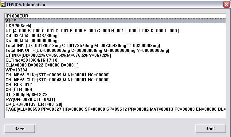

Открыл первый раз. Принтер iP 1800 - что написано в EEPROM Information? Т.е. я догадываюсь кое где, но там буквочки в сокращении, хотелось бы знать точно, чтоб не ошибиться. Особенно интересует конечно прошлое этого принтера - он не новый. Сколько отпечатал чего и по чем... по подробнее.
Вот картинка окошка 40Кб:
Расшифруйте, пожалуйста, что там есть.
Прикрепленное изображение: EEPROM_inform.jpg

...не знаю, что из этого вы считаете для себя важной информацией о принтере, в документации мне копаться лень :unsure:, а что на пямять помню:
Модель принтера предназначена для эксплуатации в Европе, версия прошивки 1.15
UR - корректировочные данные для выравнивания головки
Dd = процент заполнения счётчика основного абсорбера
Ds = процент заполнения счётчика дополнительного абсорбера
Total INK = количество израсходованных принтером чернил в мг по цветам ( данные примерны )
Total INK OFF = - не помню
CT INK = - точно не помню, но по-моему остаток чернил в картриджах в % по цветам
CLTime - дата последней штатной прочистки дюз ( последнего включения принтера )
CL - общее количество выполненных принтером прочисток ( автоматических, ручных, по таймингу, глубоких )
WP - не помню
CH_NEW_BLK = количество замен чёрного картриджа на новый ( стандартного объёма, уменьшенного объёма, увеличенного объёма )
CH_NEW_CLR = количество замен цветного картриджа на новый ( стандартного объёма, уменьшенного объёма, увеличенного объёма )
CH_BLK = общее количество замен чёрного картриджа
CH_CLR = общее количество замен цветного картриджа
ST = дата инсталляции ( либо когда принтер был впервые подключен к компьютеру; либо дата, которая была установлена на компьютере, когда принтер первый раз к компу подключался; либо дата, когда принтеру последний раз сбрасывали EEPROM )
PW - количество включений/выключений принтера
ER - две последние ошибки, которые были у принтера
PAGE - количество распечатанных принтером страниц либо с момента инсталляции, либо с момента последнего сброса EEPROM
- ALL = общее количество заданий на печать всех форматов
- PP = на обычной бумаге
- HR = на высококачественной бумаге
- SP = на суперглянцевой фотобумаге
- GP = на глянцевой фотобумаге
- PR = на фотобумаге "pro"
- MAT = на матовой фотобумаге
- PC = на почтовых карточках
- EN = на конвертах
- BL = - хз.

Вот спасибо, мил человек... я даже и не надеялся на столь подробный ответ. Мне впринципе этого достаточно вполне. Но может кто дополнит неизвестные для полноты картины.
