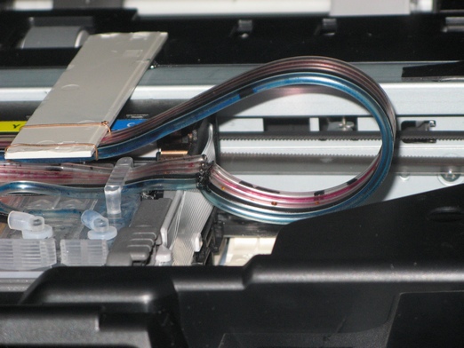

Здравствуйте уважаемые гуру СНПЧ! Подскажите плиз как лучше проложить шлейф на Canon MP600. Аппарат не на гарантии, можно пилить все что угодно! Хочеться аккуратно и красиво. Идеально снизу под головкой (клева сделано у Episode на Epson), но мешает датчик лотка дисков, сверху значит надо, но как, чтоб ничего не болталось и не шоркалось и не заедало. В какую сторону лучше выводить шлейф? Кто ставил на подобные аппараты (MP600, MP610)- отзовись! Фото очень приветствуются!

самый лучший способ и не надо больше выдумывать даже крышка сканера закрывается полностью Canon MP610 пользуюсь три года ! http://picasaweb.goo...nov/CanonMP610#
резать пластмассу нужно горячим ножом , от пилки бывает стружка, края среза нужно проклеить прозрачным скотчем.под крышку в передней части установил пластмаски толщиной 2 мм.Поэтому крышку не видно даже что она приоткрыта.
| Сообщение #4 Отправлено 12 сентября 2010 - 19:40
oliver74, для себя, конечно, можно и так. Но если кому-то, да еще за деньги... "Инфаркция" клиенту обеспечена...
Вот подобная моя установка (тока ампутаций было поменьше), одна из первых МП550. Через полгода вернулась - шлейф поганый попался, задубел.
Так я больше не делаю и эту переделал по низу.
