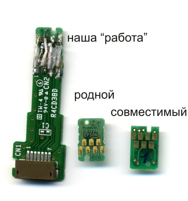

Epson 7400 не видит 8 чип. Притом все чипы исправны, вставляем любые 7 - все видит, как только ставим 8 чип - не видит. Пробовали 3 комплекта. Читал про такую проблему в более ранних моделях А4 А3 формата. Было выяснено, что в некоторых случаях сгорает пред ф2 или ф1. По схеме этих моделей попытались найти его в нашем аппарате, нашли только один более-менее подходящий, прозвонили - все нормально. Все контакты протирали спиртом. На платах чисто, краски нет. Уже неделю ломаем голову. И еще вопрос. Подойдет ли к 7400 мать от 7800, для проверки в матери ли проблема вообще. Есть возможность проверить. Один наш мастер сказал что не факт - разные токи могут быть.

EPSON Stylus Pro 7400. Используем доливные картриджи от ресетерс.ком с ихними чипами. Когда установили ресетерские чипы, сборка не заработала, пришлось некоторые заменить на оригинальные. Методом тыка нашли подходящую конфигурацию, когда ВСЕ чипы распознались и стали полными. В итоге работают в группе оригинальные и неоригинальные .Чернила пигментные инкмэйт (все без проблем). Печатаем на матовой фотке ломонд 180 гр.
Началось все с того, что по запарке всунули два картриджа в принтер без чипов - в итоге вырвали контактные площадки. Припаяли чипы непосредственно к платкам, которые стоят в блоке картриджей. Чипы, которые припаяны заведомо исправны, работали. И трындец, началась пляска. Без одного любого чипа - все нормально, как только ставим восьмой - его не видно. Загружали принтер в каком-то сервисном режиме, где можно посмотреть что стоит. Так вот, этот последний восьмой чип видится, НО принтер видит его как водяной и пустой.

Смотрите внимательно свою "пайку". Может перевернули чип или, скорей всего, коротнули всю плату. Сначала проверте свою "пайку".
| Сообщение #5 Отправлено 22 апреля 2010 - 14:13
пайка в норме, прозванивали, замыканий нет, паяный чип видится нормально, их 2. все прекрасно с ними
