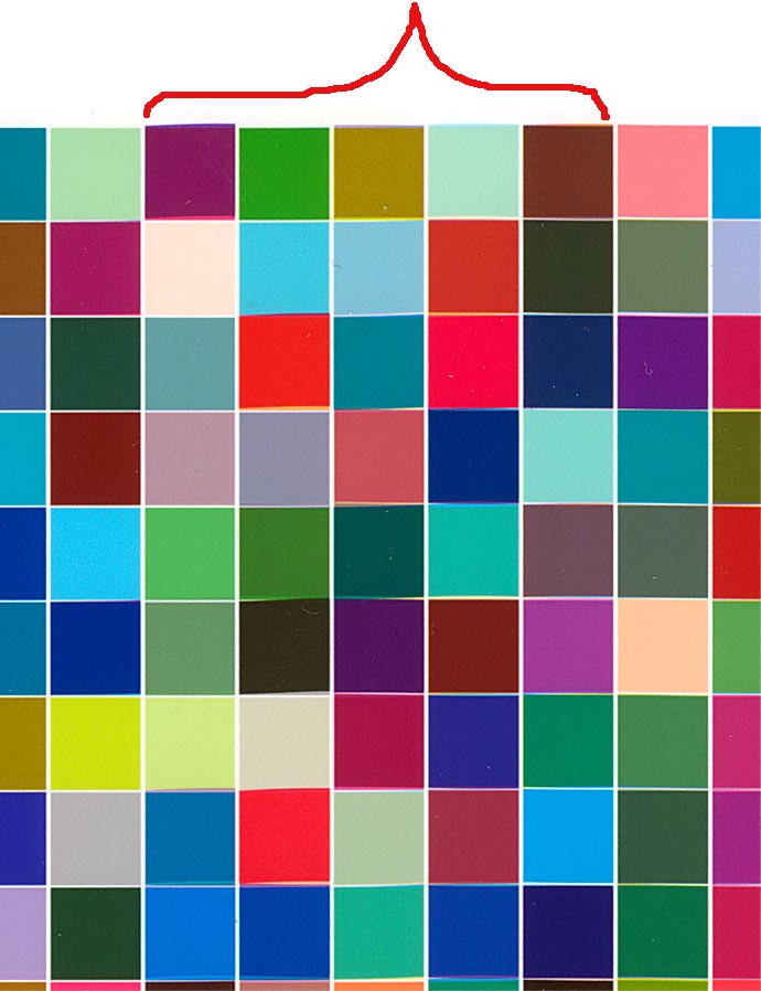

При печати плашек для очередного профилирования принтера обнаружил, что примерно посередине листа А4 имеется область шириной 30-35 мм и длиной во весь лист, на которой наблюдается как бы сдвиг цветов относительно друг друга (скан прилагается). При печати фотографий эта область также видна.

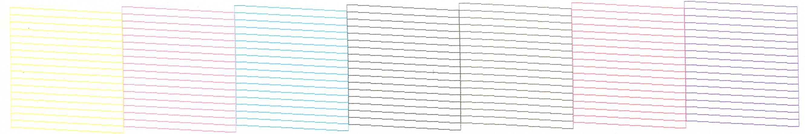

Тест дюз

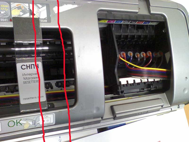

Укладка шлейфа (рис. 1).
На рис. 1 показана ориентировочная область сдвига цветов.
При движении каретки шлейф слегка задевает только за планку Resetters при обратном ходе из крайнего левого положения после сплевывания.
Собс-но, эта планка и призвана для того, что бы предотвратить замятие шлефа об верхнюю перегородку при резком обратном движении каретки.

Эта планка - из набора СНПЧ для R1800 именно для нижней прокладки шлейфа см. тут.
Без неё, как я уже сказал, при движении каретки из крайнего левого угла верхняя часть шлейфа будет замята между кареткой и пластмассовой перемычкой принтера.
На R800 такой проблемы нет, а здесь она имеет место быть ввиду большей длины принтера.
И задевает каретка планку, повторюсь, только после сплевывания, которое происходит достаточно редко, однако, сдвиг цветов наблюдается на всем протяжении печати.
Как быть с этим?

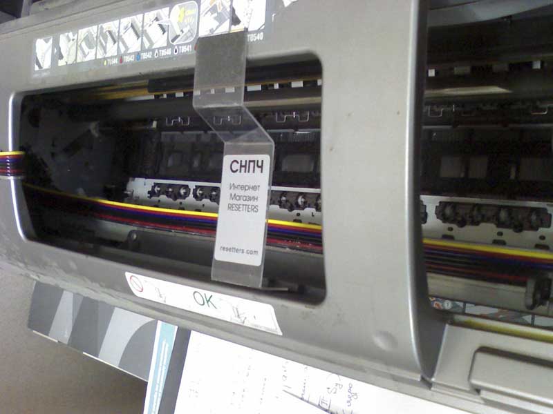

Проложенный по низу шлейф крепится к раме принтера двусторонним скотчем из комплекта СНПЧ. Скотч оказался слишком толстым и в месте крепления им шлейфа (рис. 4) образовался некоторый подъем, за который и стала задевать каретка. Обнаружил исключительно по звуку – легкому шорканью при прохождении каретки по этому месту.
Скотч был отклеен, шлейф посажен на пару капель клея.
Проблема перестала существовать.
