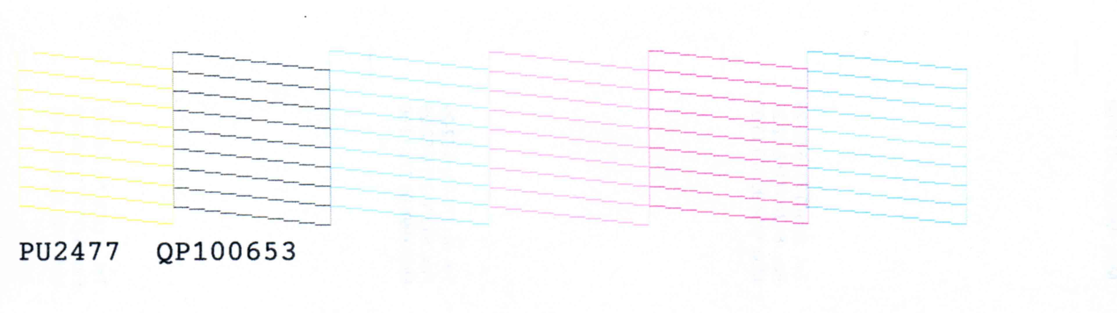

Зачем рассуждать о глупостях?
Тест дюз один, а отпечатка два. "Синих" чернил нет в принтере. Есть два циана. Зачем выкладывать сканы в неестественной ориентации? Косит? Пусть косит!
|    Сообщение #6 Отправлено 20 апреля 2010 - 17:11   Sir Sava
Как по мне то на скане ТестДюзов два лайт циана вмесо LC и C потому и уплывает в "синие море"
100% утверждать не могу так как качество скана не очень
|    Сообщение #7 Отправлено 20 апреля 2010 - 17:15   ЮХа
Скан нормальный, расположение цветов в норме. Есть небольшое кривоструение и отсутствие одной дюзы в жёлтом. Но к какому случаю этот скан относится?

|    Сообщение #12 Отправлено 21 апреля 2010 - 06:26   Rusain
Сейчас попробую сделать бутерброд, после выложу сканы дюз обоих принтеров и отпечатанные изображения, куда можно выложить фотки чтобы прямые ссылки были на изображения больше 100кб??? нормальную ориентацию тоже сделаю.
Скан который выложен в первом посте относится к принтеру который синеву печатает.
|    Сообщение #13 Отправлено 21 апреля 2010 - 15:28   serkun
Rusain, вполне достаточно выложить небольшой фрагмент текста с проблемой. Это легко можно и в 20КБ уложить так, что все будет четко видно. Не парьтесь со сторонним местом.
|    Сообщение #14 Отправлено 22 апреля 2010 - 14:49   Rusain
Да действительно косоструй, особенно сиан и лайтсиан. Пока бутер не помог....
