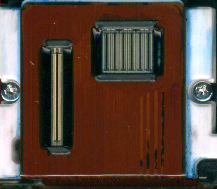

Отсканил печатную головку:

а на шлейф смотрел что то он как то подозрительно почернел утонул наверное
| Сообщение #5 Отправлено 18 апреля 2010 - 16:48
черные полосы на шлейфе вижу, это не прогар, а чернила между дорожками. Есть конечно вариант ее вскрыть, да посмотреть что и как внутри, но не хочется этими действиями ее добить, вдруг еще жива ))
