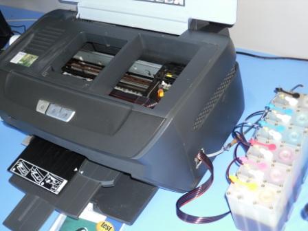

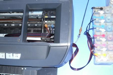

|    Сообщение #11 Отправлено 14 мая 2010 - 07:42   gauser
В общем поставил капсульную СНЧП от ресеттерс, проложил шлейф по низу как в инструкции от этого сайта только вывел не через верх, а напрямую через крышку шлейф., ну полное ТО принтеру провел , вроде пока полет нормальный... но большие объемы пока не печатал.
  • Прикрепленное изображение: SAM_0128.JPG
  • Прикрепленное изображение: SAM_0129.JPG
|    Сообщение #12 Отправлено 19 мая 2010 - 07:43   gauser
Блин, сегодня повторилась проблема с миганием и хрустом при печати на cd-диске, хотя до этого распечатал А4 фоток штук 20 без проблем. Еще вопрос - лента коротрона какого цвета должна быть??? что-то у меня ее цвет неравномерный какой-то...
