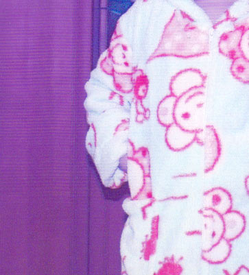

Потом снова передвинул головку вправо. Включил принтер. Теперь шлейф отлично держался. Но при печати фотография оказалась очень фиолетового оттенка.
Я предполагаю, что какая-то краска не идёт.
Подскажите, что я сделал неправильно?
И как исправить эту неполадку? - хотя бы порядок действий

Выложите скан дюз, скан фиолетовой фотки. Возможно пережат шлейф, проверить все.

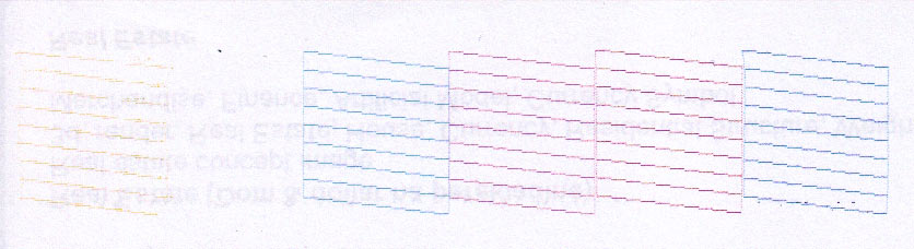

| Сообщение #3 Отправлено 13 апреля 2010 - 13:54
У меня это первая проблема с принтером, поэтому не судите строго.
Сам бы мог догадаться сделать проверку дюз.
Теперь знаю. Сделал.
И оказалось, что черный цвет вообще не печатается. (А все остальные нормально)
Попробовал прочистить головку утилитой Head Cleaning.
Снова тест дюз. Ничего не изменилось.
Решил попробовать распечатать чёрно-белый документ.
Если устанавливаю экономичную печать, то принтер печатает хотя и не качественно,
а если устанавливаю нормальную печать, то в результате на весь лист несколько тонких полосок.
Проверил шлейф. На мой взгляд всё нормально. Капсула наполовину заполнена чёрными чернилами.
Как более точно проверить проходимость чёрных чернил?
Но так-как в экономичном режиме печатает, значит чернила всё-таки есть.
Подскажите, что нужно предпринять в этой ситуации.
Спасибо.

| Сообщение #5 Отправлено 13 апреля 2010 - 21:29
Тест дюз ваш действительно не ахти, очень он плох(или это так сканер сканировал...). Желтый кривоструит ужасно!! остальные тоже кривые. Причина всему - простой в 4 недели. Сделайте несколько (4-5) бутербродов(как делать есть в ФАКе по принтерам эпсон), потом промойте головку (шприцы + промывка - прочистка штатная, дать постоять). Потом сделайте тест дюз - если плохой - дайте отстоятся - еще сделайте тетс - потом сюда пишите.
