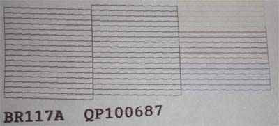

Пару недель назад купил C110 и к нему капсульную СНПЧ от resetters, там же купил и сублимационные чернила DCTec, установил, начал печатать, все без проблем. Несколько дней понемногу печатал, в сумме несколько десятков листов. Потом гдето неделю не печатал, при начале печати сдела тест дюз, он был с пропусками, сделал прочистку, помогло но не до конца, но все равно распечатал лист, после чего исчез напроч синий цвет. Делал несколько раз прочистки, ждал день, не помогало, синего не было вообще, подумал что засорилось. Прошло 3 дня. Купил синий ММ думал сегодня промывать, но перед этим сделал тест дюз, синий там был. Сделал прочистку, подождал 10 минут получил нормальный, полность заполненный тест.

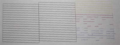

Начал печать, синий частично кудато исчез и немного красного тоже, хотя желтый и оба черных без проблем. Что это может быть?
Вторым идет тест получившейся после печати одной картинки формата А4

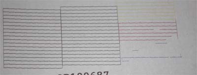

А третий, это тест после прочистки

Вчерашние операции к успеху не привели, симптомы теже, после прочистки все цвета нормально, а у синего отсутствует половина дюз, если подождать то синий практически восстанавливается, но если начать печатать, то сразу теряет 2/3 дюз.
