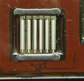

После долгих промывок, прочисток, заправок(чернила 8-ки Profiline,Ink-mate,RDM,Hi-vision. Да, везде разные залиты),-принтер стоял 3(!) года на шкафу с пустыми чернильницами-тройками, получив более-менее приличные оттиски проверочного листочка через комбинацию кнопок, скачав драйвер, запустил привычную мне "тестовую распечатку" - четыре цветовые полоски C-M-Y-В на весь А4 лист.
Очень было неожиданно видеть в конце листа, не доходя до края см.10 одновременное(!) окончание печати C-M-Y сплошной и начало печати с полосами. Но это было, оказывется ещё цветочки... Потом принтер не выдавал C-M-Y совсем, при тестах, естественно, тоже.
Чернила C-M-Y из головки сочатся, в черинильницах - полные баки, даже пробовал менять, как советовали на одном уважаемом сайте, хотя без энтузиазма, чернильницы Print-Rite, моя заправка была первой. Black хорош. Если более опытным гражданам встречалось подобное,- может объяснят, ЧТО это было? Снимок головки им поможет в этом. Действительно "приехали" или всё таки ещё можно что-то сделать?
Прикрепленное изображение: ________________S750.gif

Просмотр сообщенияbigraya (12th April 2010 - 06:46 AM) писал:
Если встречалось подобное,- может объяснят, ЧТО это было?
Да, подобное встречалось многим, и даже в ФАКе про это есть - описание в первом же абзаце после трёх первых фото. Так что "приехали".
