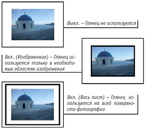

1. Однако в некоторых областях изображения, например, светлых и нейтральных областях, для передачи которых используется минимальное количество красителя, глянцевая поверхность может быть неравномерной из-за низкой концентрации пигмента - это может привести к рассеянному светоотражению и ухудшить цветопередачу. Именно в таких областях и используется Глянец - прозрачный полимер, выравнивающий поверхность. Таким образом, Технология оптимизации глянца обеспечивает оптимальное светоотражение и улучшает цветопередачу, а также исключает возможный эффект изменения цвета под разным углом освещения.
В принтере используется отдельный картридж с Глянцем - прозрачным полимером. Драйвер принтера автоматически анализирует изображение и использует Глянец только в необходимых областях с низкой концентрацией пигмента. Однако пользователь может сам контролировать использование Глянца для достижения желаемого результата:
Драйвер принтера предлагает несколько режимов использования Глянца:
Выкл. - Глянец не используется
Изображение - Глянец используется только в необходимых областях изображения
Весь лист - Глянец используется на всей печатной поверхности (в режиме печати "с полями" и "без полей")
Технология оптимизации глянца специально разработана для высококачественной печати глянцевых фотографий (на бумаге EPSON Premium Glossy Photo Paper, Premium Semigloss Photo Paper). На матовой бумаге использование Глянца не поддерживается. Однако Глянец может использоваться при печати на обычной бумаге для улучшения качества печати цветных изображений.
2.во время печати.
3.секрет фирмы. (вероятно из полимера).
4.Водостоек также как и все пигментные чернила.

Меня терзают смутные сомнения, что по этим "картинкам" что-то можно увидеть. Поэтому перевожу с епсоновского языка на русский.
Для пигмента характерно паразитное явление, называемое бронзингом. В отраженном свете пигментные чернила имеют металлический блеск. Причем, те участки, где чернил нет, не блестят, что вполне логично. Из-за этого изрядно страдает внешний вид отпечатка. Глянец льется именно для того, чтобы весь отпечаток блестел равномерно, это воспринимается глазом намного лучше, чем блеск с проплешинами. Бронзинг очень актуален на всяческих суперглянцах. На матовой бумаге он не проявляется, на тисненой вроде сатина он есть, но в гораздо меньшей степени, чем на ровной поверхности. Вот, собственно, ив се. Больше оптимизатор глянца не несет никаких функций вроде защиты отпечатка, что ему иногда пытаются приписать.
