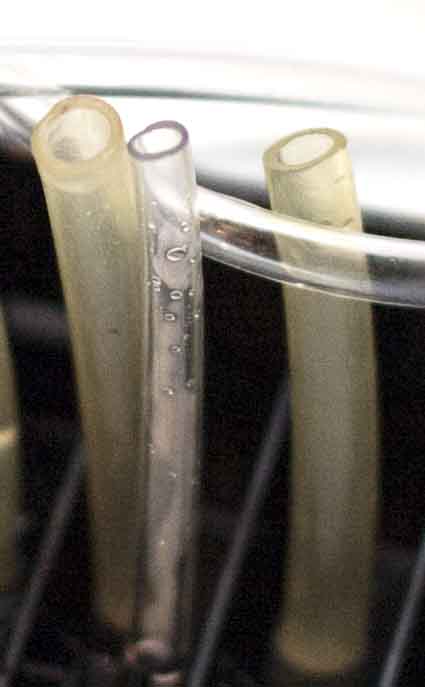

У нас в городе капельницы тонкие. В этом проблема, видимо, не только в нашем городе. Прикрепленное изображение: IMG_4957_.jpgТрубка от капельницы влазит внутрь трубки подходящей для отмачавания без проблем. Растянуть до нужного размера не пробовал. Может кто и сможет. Пишите.
