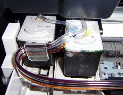

У меня Canon mp190, почитав ваш форум, решился на установку СНПЧ(я в этом деле новичек), детали приобрел по отдельности(у дилера resseters в г. Симферополь) ибо так дешевле(разниза в 2 раза), после нескольких часов установки вроде все получилось, печатает нормально в трубках чернило, Ура!!!
на следующий день обнаружил, что в трубки возле картриджей появился воздух, где то по 2см(я читал что это нормально), но через некоторое время эти 2см увеличились
ВОПРОС
1. какое допустимое кол-во воздуха???(клеем промазал капиляры, штуцера, крышку картриджа, система вроде герметична)

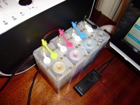

2. если печатаю в малых объмах(гдето 200мл за год..печатаю регулярно, для поддержания работоспособности), то как быть с емкостями?? закрывать ВО для предотвращения высыхания???
чернила(такие пропихнули)
черный пигмент inkmate CIM 024A 200гр
цвет водянка colorway BCI-24Col/CLI-8 200гр
емкости PRO
Прикрепленное изображение: P4100001.JPG

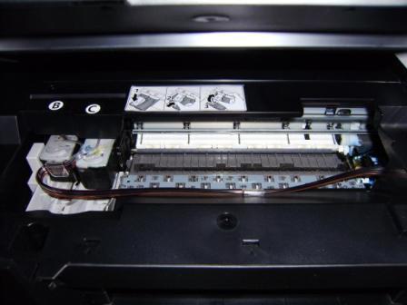

ну а так проложен шлейф
Прикрепленное изображение: P4100003.JPG
|    Сообщение #2 Отправлено 10 апреля 2010 - 18:09   pily
Все да не все нет герметичности. Провертье опустите донары на сколько возможно и смотрите на шлейф у катреджей чернила должны не много уйти в донары и остановиться.

Спс за ответ
Опустил действительно краска уходит, на синем и красном не значительно, а вот черный и желтый прилично, особенно желтый ушел на половину длины шлейфа...
завтра куплю инсулиновый шприц и попытаюсь выкачать воздух(воткну под уплотнитель), а потом промажу сверху клеем, надеюсь решит проблему...
в шлейфе воздуха быть недолжно совсем???
а что скажите по поводу высыхания краски в доноре, при открытом ВО??? как быть закрывать его???
|    Сообщение #4 Отправлено 11 апреля 2010 - 19:22   Nikolai67
В шлейфе воздуха быть не должно, никогда. Воздух в шлейфе из за черезмерного разряжения в системе или разгерметизация.
Воздушные отверстия лучше не закрывать.
|    Сообщение #5 Отправлено 11 апреля 2010 - 19:48   Valter71
Denny подсос может быть на границе картридж-ПГ. Долго с этим боролся на ip2000. Если добъётесь не сильного отхода чернил от картриджей то просто забейте на это и печатайте.

|    Сообщение #9 Отправлено 14 апреля 2010 - 12:42   Denny
вроде со всем разобрался, надеюсь будет работать...
1 проблема думаю была в том, что в картридже я просверлил отверстие 4мм(надо было 3,8мм, прочитал только вчера) скорее всего оттуда и шел подсос воздуха..
все проклеел, думаю должно держаться

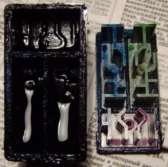

2 Разборка PG37
пришлось разобрать и промыть цветной картридж, он у меня уже разбирался, и скорее всего приклеен не идеально...
отсеки синий и желтый смешались, вот что получилось

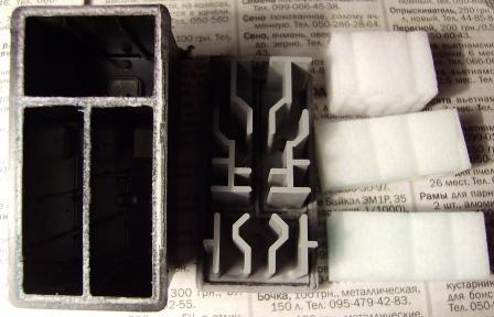

пришлось мыть...читал что в PG37 лезит по 4 мл(где то написано даже 5мл), у меня больше 2 мл залить не получилось, остальное губка не впитывает!!!
вот так выглядит после промывки
