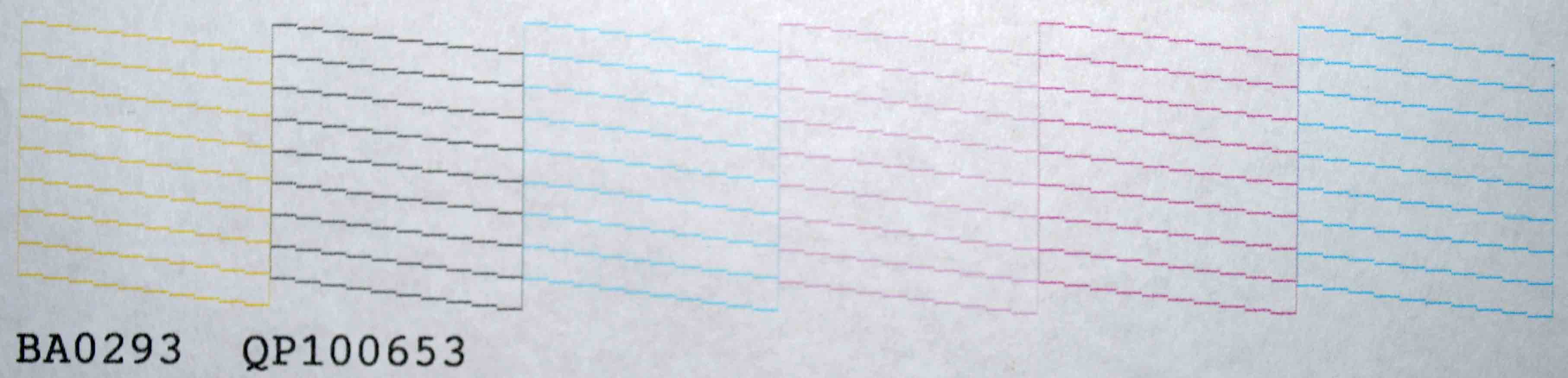

Стоит картриджная СНПЧ, чернила InkTec E0010, шлейф проложен нормально, доноры - Мариотта, на уровне принтера. Дюзы все в норме. Еще смущает то, что напечатанные изображения как бы слегка размыты.
| Сообщение #6 Отправлено 10 апреля 2010 - 13:31
Где скан дюз? Слова "дюзы в норме" ничего не говорят, если есть проблемы с печатью - СКАН дюз в первую очередь должен быть.
| Сообщение #7 Отправлено 10 апреля 2010 - 13:32
а тест дюз ??? покажите, не прячьте его... это может помочь вам в решении вопроса
Cтac на пару секунд опередил
| Сообщение #9 Отправлено 10 апреля 2010 - 16:04

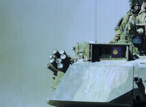

М-да, тест то большой, но не очень качественный, не все видно. Теперь, выложите проблемное фото. (если можно скан дюз получше). Может голодание...
2 PhantomW12
| Сообщение #11 Отправлено 11 апреля 2010 - 09:20
Похоже на голодание. Изучай балансировку - балансируй систему.
