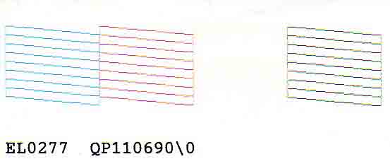

Хотим мы этого или нет, а такой момент может наступить у любого - загустели чернила в капиллярах. У меня поначалу это вызвало шок: тест дюз показал, что ЖЕЛТЫЙ больше "не боец" : 10 дюз не печатало. После двух прочисток и эти стали печатать "белым". Танцы с бубном и промывочой жидкостью ничего не дали. : жидкость (да и чернила тоже) в ПГ просто не шли. Я снял капсулу, взял кусок медицинской трубки (капельницу) набрал в неё 10 сантиметров промывки, и пристроил это дело к заборному штуцеру ПГ. Второй конец трубки к шприцу 10 кубиков, и аккуратно подул. НЕ ИДЁТ. Тогда потянул, т.е. создал небольшое разрежение. В трубку из ПГ пошли хлопья чернил (жёлтые, серые, чёрные). Откуда они (хлопья) там взялись - вопрос (но уже к производителю: СНПЧ я установил в новенький принтер. Всё: чернила, саму СНПЧ я покупал у ресеттерса). Выглядели они нерасстворимыми в промывочной жидкости. Потом пошёл воздух. Когда хлопья идти перестали, трубку и шприц я промыл, набрал в трубку жёлтых чернил, и очень медленно выдавил в ПГ через тот же штуцер. Поставил назад всё как было, и свершилось! Все дюзы до одной снова были в строю. Но остались вопросы: Эти самые хлопья, похожие на творог, только чёрно-серый, результат химической реакции между донорами-капиллярами-капсулами и чернилами, или как? Честное слово - я туда кроме чернил ничего не добавлял.
