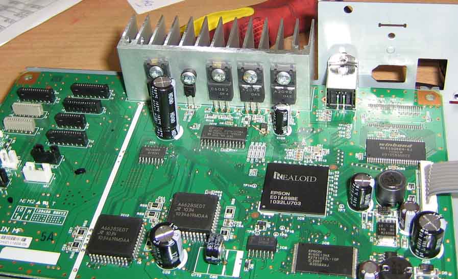

|    Сообщение #8 Отправлено 02 марта 2013 - 11:18   firs
Подниму тему - аналогичная проблема на Epson 1410 head ho error. Поиск по инету только на эту ветку выбрасывает
Вопсчем тело принесли, сказали запах жыма - не включается. Снял головку - оплавились входные контакты и часть шлейфа
Поставил новый шлейф, новую головку. Аджасмент вы дает хедхот, отключил шлейф от головки - хедхот, полностью отключил шлейф от платы
та же ошибка. Полагаю ошибка в самой плате форматтера , может быть за это отвечает какой-нибудь предохранитель?
|    Сообщение #9 Отправлено 02 марта 2013 - 14:09   Серёга Донецкий
Просмотр сообщенияfirs сказал:
Я просто домохозяйка. И начинаю думать. Шлейф расплавился - факт. Что причина? Свечки там нет, газовой горелки тоже нет. Шлейф электрический. Значит - электричество спалило. Отчего? Наверное, от выделившегося тепла в проводнике.Но для этого нужно электричество. Откуда оно приходит? Из ПГ? Не может быть. На шлейф оно приходит из мат платы. Вспоминаю закон Джоуля-Ленца и тут прозреваю, что сопротивление шлейфа вряд ли изменилось, а вот сила тока подскочила до бесконечности. Отчего это? Наверное от короткого замыкания. думаю дальше, думаю. Ну х.з. где оно коротнуло, но точно, ток был огромным для части электрической схемы. Если я заменю шлейф - кз уйдёт? Вряд ли. А если ПГ заменю, кз уйдёт? Возможно. Ну, а вред былых пожарищ для материнки как исправить? Ток то был на материнке бесконечный. Значит, нужно искать на материнской плате последствия этого разбоя.
Может. Нужно на плате смотреть и на схеме. Есть пред? что он прикрывает? Дым повалил с принтера, а вы заменой шлейфа и ПГ обойтись хотите. Не бывает такого. Вплоть до БП смотреть всё нужно!
|    Сообщение #10 Отправлено 02 марта 2013 - 15:41   DC-AC
firs, из оставшихся элементов для проверки : на плате есть 4 транзистора и микросхема возле них.
А статус принтера какой ? В Printer Information отображается последний фатал, бывший (может быть) когда-то.
|    Сообщение #11 Отправлено 03 марта 2013 - 10:16   firs
Просмотр сообщенияDC-AC сказал:
Я написал - "Head hot error". Как я понял "ошибка перегрева головки". Со снятой головкой тот же статус.
Просмотр сообщенияСерёга Донецкий сказал:
Ну, дым повалил с печ.головки. После этого принтер перестал включатся. После снятия печ.головки принтер включился - поэтому я сделал, скоропалительный, как потом выяснилось, вывод, что с форматтером пронесло и он живой.
Может ли проблема заключатся в неисправном F1? Если да, то где его найти на плате
