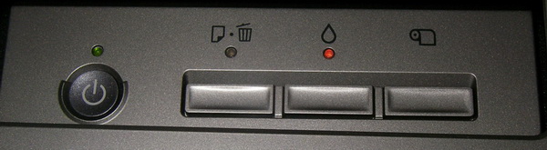

1) принтер на мониторе (в свойствах принтера) стал извещать о скором окончании чернил в глянце.
2) решив сбросить счетчик, я нажал (на 3 секунды) кнопку чернил, нажал одновременно кнопки на глянце - не помогло. на мониторе - всё то же количество чернил.
3) выключил принтер кнопкой, включил. Предупреждение об окончании чернил прекратилось, но уровень чернил в глянце на мониторе - все такой же низкий.
4) напечатал пару листов, выключил принтер.

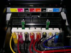

5) не следующий день включил - горит лампочка на кнопке чернил, а также все лампочки на каретке (фото прилагаются). Словно все чернила кончились. На мониторе по всем цветам - крестики.
6) пробовал сбрасывать- не получается. Сбрасывал так: краткое нажатие на кнопку чернил - каретка выходит в положение замены чернил - длительное нажатие (10-15 секунд) на кнопки сброса счетчика на планке - снова краткое нажатие на кнопку чернил. Каретка уходит на парковку - индикаторы чернил (как на кнопке, так и все на каретке) по-прежнему горят.
Может быть, я что-то делаю не так?
Или принтер СНПЧ не видит? Планку вытаскивал-вставлял несколько раз.
Epson R1900. Не сбрасывается счетчик чернил Установлена СНПЧ от Resetters

Процедуру сброса с нажатием кнопки с капелькой на принтере и кнопки на планке нужно повторить несколько раз, пока чипы не обнулятся.
| Сообщение #3 Отправлено 07 апреля 2010 - 19:04
Боюсь контакт планки...

Планку снова вытаскивал-вставлял. Вроде стоит плотно и правильно - тоже ничего не изменилось.
Во время всех этих манипуляций (когда каретка стоит в положении замены чернил) индикатор на кнопке Power мигает. Может, это что-то значит...
Еще есть предположение, что действием под пунктом 2 (нажатием кнопки индикатора чернил на 3 сек.) я мог сбросить чернила в памперс. Могло быть такое? Может, тут как-то действовать надо. Если сброс чернил и был, то это первый раз. Принтер совсем свежий...
А планка могла перегореть?

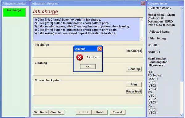

Скачал в интернете программу Adjustment Program специально для R1900. Пробовал запустить программную функцию Ink Charge - выдает ошибку "Ink Out Error" (прилагаю скриншот).
А еще использовал функцию Printer Information Check. Там в строке "Latest fatal error code" пишет "61 H". Может, это как-то сориентирует?
