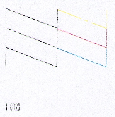

Плохо видно. Это скан такой или примесь других чернил в жолтом?
Судя по фото уровень дюз на много выше уровня чернил в воздушном отсеке. Попробуй поднять доноры.

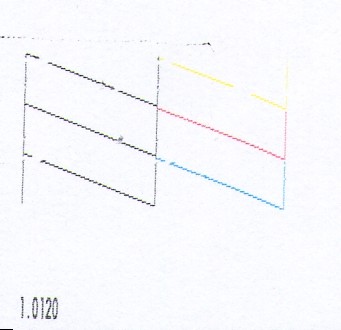

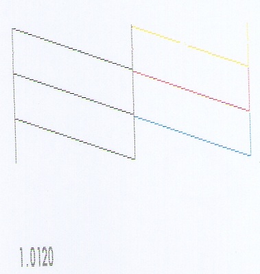

Продолжаю эпопею с принтером, воспрользовавшись данными советами, окончательно перестал понимать в чем причина моей проблемы. Дюзы пропадают, причем только по им известным причинам. Причем наиболее часто пропадает желтый цвет и черный. Прилагаю тест дюз после 16 часов простоя, предварительно начал печатать текст, принтер явно полосил, сделал тест на фотобумаге черные на месте, пустил следующим листом офисную - одной черной нет.
Тест на фотобумаге.
Тест на офисной 10 секундами позже.
