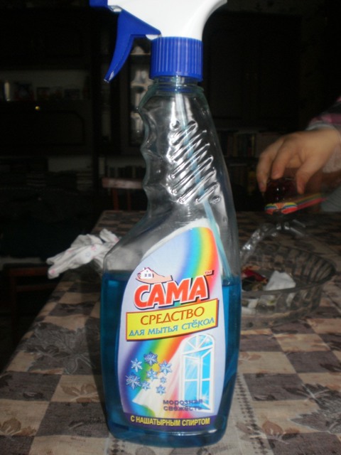

Случайно дома обнаружил вот такое средство
Прикрепленное изображение: P4030002.jpg
состав описан в теме http://www.resetters...showtopic=17989 , была проведена прочистка от черного пигмента Brother 135C

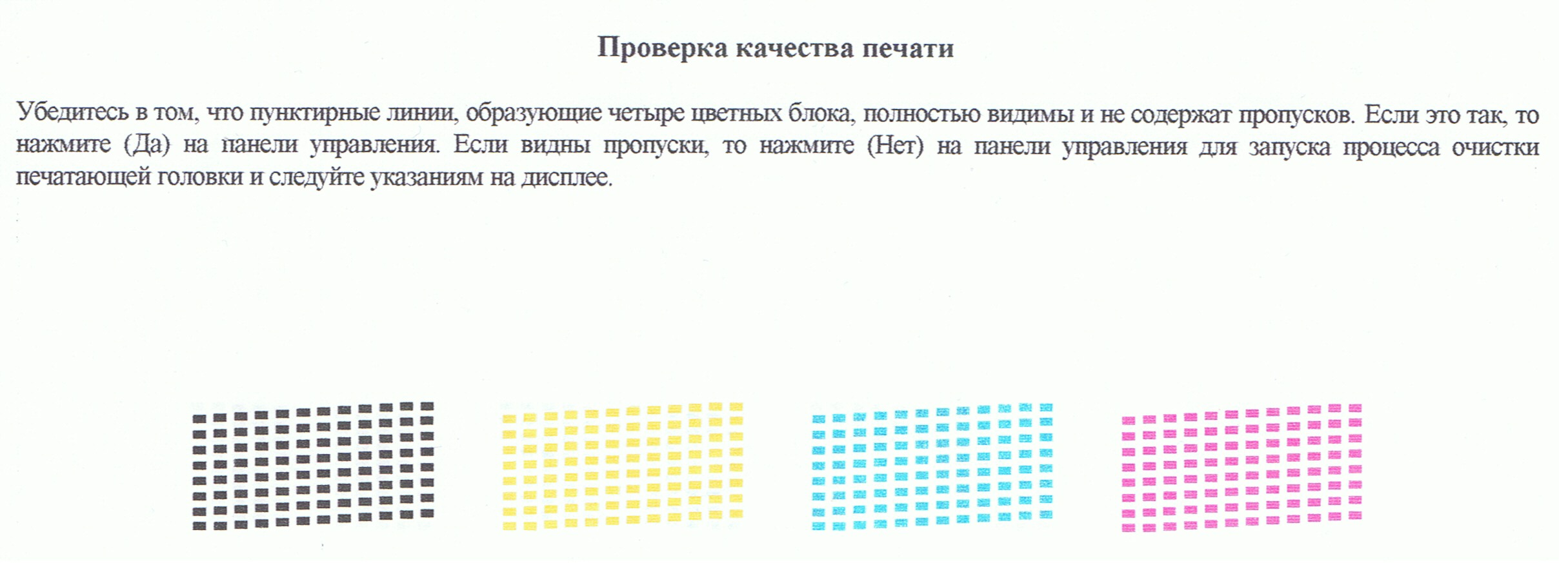

Вот результаты:
Тест до, с пигментом:

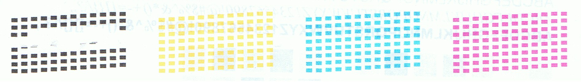

Тест после прочистки, с чернилами Колорвей черными, водянка для ёпсона:
Прикрепленное изображение: ColorWay_for_Epson_Black.jpg

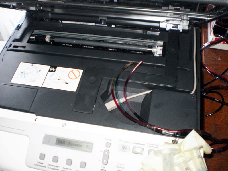

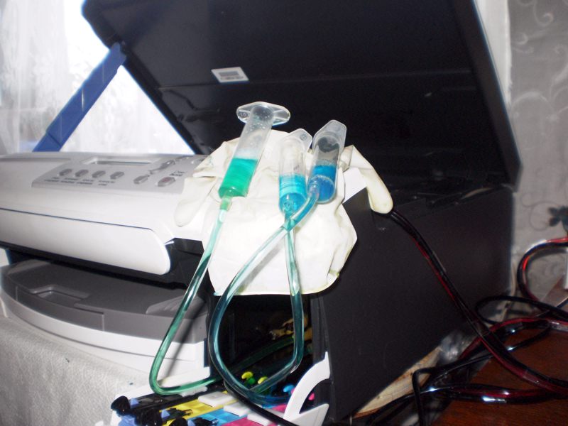

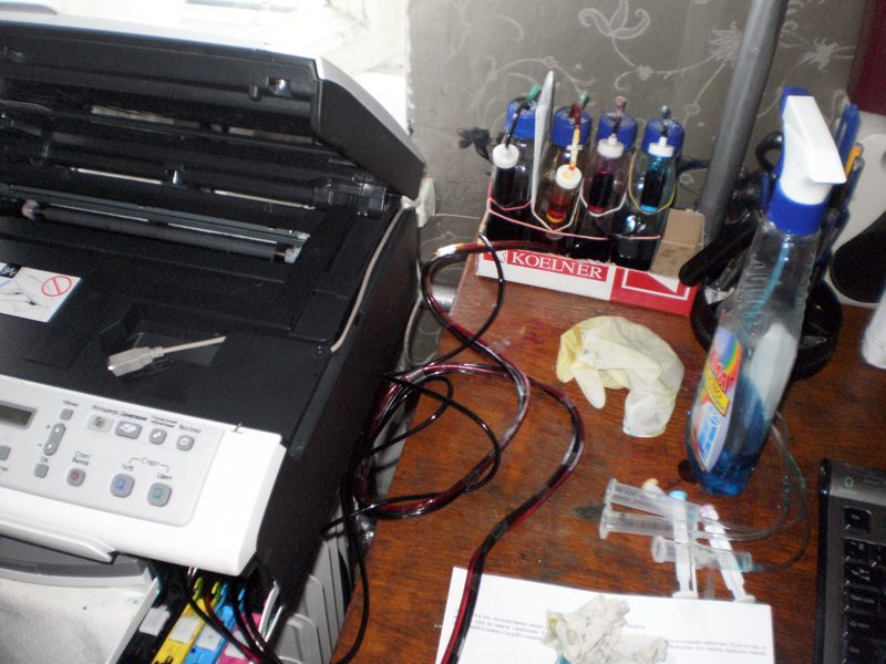

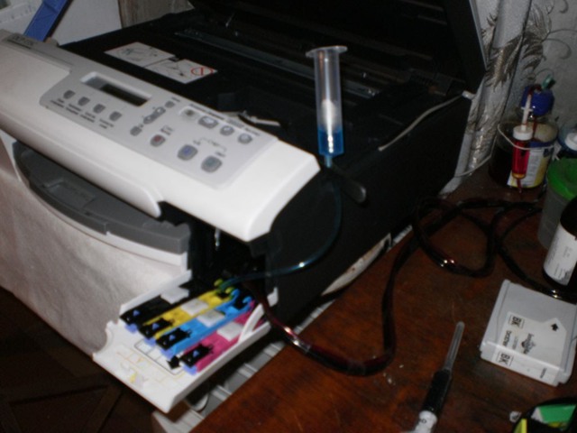

|    Сообщение #15 Отправлено 31 мая 2010 - 22:13   RayRom
В продолжение темы, САМА меня еще раз выручила, решил устроить головомойку для своего Братана, жёлтый выпадал, за ним и розовый начал выпадать. Устроил прочистку цвета (в Братане можно отдельно устраивать прочистку черного и цветного), 15 прочисток штатных с САМА и потом 4 прочистки уже с чернилами. Желтый туго тянул САМА но после 7й прочистки пошол в ровень с остальными цветами. Выкладываю фото:
Прикрепленное изображение: P5300052.jpg
Шприцы лежат на латексной перчатке, другого не нашол чтоб закрепить!
Прикрепленное изображение: P5300053.jpg
сверху лежат шланги подачи чернил, поднял выше доноров.
Прикрепленное изображение: P5300054.jpg
вот Братан во всей красе, уже с чернилами и рядом спасительное (для него и меня) средство!
Да прибудет с вами струйная печать....

|    Сообщение #17 Отправлено 31 мая 2010 - 23:01   RayRom
Костя, слабо сказано помогло, а спасло, я уже не знал что с жёлтым делать, видать где то в ПГ забилось, САМА потихоньку размыла засор.
