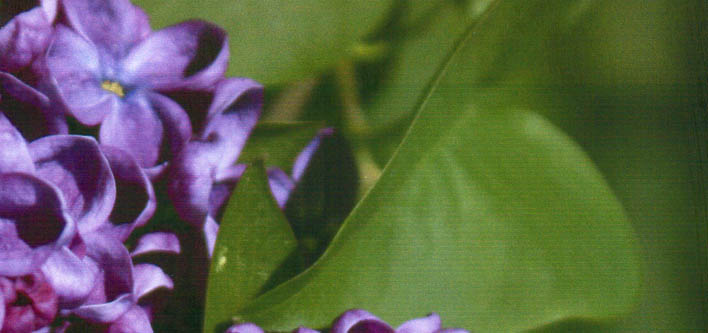

После того, как С63 почил в бозе и теперь скучает под столом (если кому в Минске надо - могу задарить на запчасти), приобрёл TX117, куда поставил на сервисе картриджную noname СНПЧ.
Калибровка головы сделана, всё гуд. Взял себе глянцевый Lomond, начал печатать А4 с "наилучшим фото".
Тут-то и всплыл огорчительный косячок.
Края фотографии с нижней и верхней стороны листа печатаются сносно. Как я понимаю, это и есть те самые участки "качество печати на которых может быть ниже", согласно Эпсоновским заявам. Но на основной области ИМХО подключается чёрный картридж для придания изысканной глубины оттенками. И начинаются полосы. Прикладываю образец (Print.jpg)
Может есть какая-то сурьёзная программа для калибровки?
Tx117 странные полосы на фото Как будто не откалиброван
| Сообщение #2 Отправлено 04 апреля 2010 - 12:15
Tinki что вы хотите от самого бюджетного 4-цветного не фото принтера?
| Сообщение #3 Отправлено 04 апреля 2010 - 12:19
romanM - Узнать, "это косяк или фича". Если оно так и задумано, я стану лучше спать по ночам.
| Сообщение #5 Отправлено 04 апреля 2010 - 12:31
2Merfees Ink-Mate
По веткам советовали выставить матовый тип бумаги, чтобы принтер лил чёрный вместо цветного месива и покрутить PaperFeed.
Что они, на фабрике принтеры не калибруют? О_о
Сделаю - отчитаюсь.
Сделаю - отчитаюсь.
| Сообщение #6 Отправлено 04 апреля 2010 - 12:35
Изначально Tx117 на пигменте, Ink-Mate залили тоже пигментный или водный? Если пигментный, то на глянце качества не будет, не впитывает он пигмент...
| Сообщение #7 Отправлено 04 апреля 2010 - 12:57
2Merfees - не озадачивался сим вопросом, ибо СНПЧ ставили на сервисе.
Ха! Выставил матовую бумагу и прошла моя печаль! Принтер печатает намного более аккуратно.
