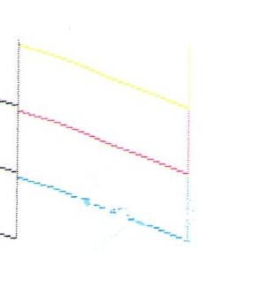

Доброго времени суток , сегодня обнаружил после проверки дюза - вот такую мрачную проблему. Прочистил печатающую головку 4 раза , результат тот-же..
Принтер: Epson tx119
СНПЧ: SuperPrint
Чернила: InkTec
Вот скан теста..
Проблема с дюзом.. кривой синий цвет

Поможет, но ИМХО InkTec в мусорку, ИнкМейт бери!!! Не один Ёпсон уже от InkTec умер!!!

Я так понемаю у вас чернила пигментнные, и принтер приобрели недавно. Обычно проблемы появляются сначала с чорным. По тесту видно, что напичатано с небольшой волной, а должно быть ровно, у вас неправельно уложен шлейф. Прочитай вот эту тему, по укладке шлейфа в последних сообщениях.(Я думаю она поможет решить твои проблемы)
Проблему с синим цветом поможет решить пару бутербродов(если пигмент то используй синий мистер мускул в качестве промывочной жидкости)
Бутерброд Читай здесь как сделать бутерброд.
Удачи
