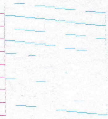

Уважаемые форумчане. Прошу вас помочь мне вот с чем. Имеется принтер Epson R300. Куплен давно, и давно я им не пользовалась, полгода наверно, всегда использовала на нем оригинальные катриджи. Вот решила возобновить печатать на нем через столь длительное время. Проблемы с ним были такие: неправильная цветопередача (в следствии чего так долго и не печатала на нем), после его простоя почитав сделала проверку дюз, результат был таков, как у вас на форуме, на этой картинке,
Прикрепленное изображение: 03f649035e73.jpg
(1. Наличие всех ступенек в лесенке (рис 1). Отсутствие ступенек означает отсутствие ("выпадение") части дюз. На отпечатках дает непропечатанные полосы.
Причины: засор, засыхание, воздух... ), я продолжала делать тесты дюз, их качество постепенно улучшалось, но в итоге кончилась краска в катриджах. Узнала, что существуют перезаправляемые катриджы и т.п. Для этого я купила катриджы, комплект чернил InkTec E0005, 6х100мл., водорастворимые, B/C/M/Y/LC/LM для данного принтера, Промывочная жидкость OCP ECI для реанимации печатающих головок Epson, Промывочная жидкость (термоструйная) Inktec TCS-100mlP для Canon, Lexmark, HP и др. принтеров для пигментных и водорастворимых чернил.
Как я понимаю мне нужно реанимировать головку, т.к в следствии длительного простоя она засохла, почистить ПГ от старых чернил и заправить навые катриджы. А вот теперь что и как делать.
Подойдет ли мне для этого способ бутерброд??? Или будет достаточно и можно ли вообще залить промывочную жидкость в катриджи, сделать тесты дюз, вылить ее, а потом в эти же катриджы заправить чернила????? Или два этих способа вместе применить???
Очень надеюсь на вашу помощь!!!! Заранее благодарна!!!
|    Сообщение #2 Отправлено 03 апреля 2010 - 20:53   koka
Лучше два способа вместе.
|    Сообщение #3 Отправлено 03 апреля 2010 - 20:53
ГостьИскатель_*
В принципе, залить можно и промывку, и чернила потом...

|    Сообщение #6 Отправлено 03 апреля 2010 - 21:49   koka
Хех..."нудизм" понравился...
А по-теме...можно не бояться "памперса"...там и утилита ССЦ можно, а можно на этой модели и три "волшебные" кнопки использовать для сброса "памперса"...
Но лучше вывести слив сзади из лючка наружу, во внешнююю ёмкость...
Картриджи промыть, заправить промывкой для Ёпсонов...чередовать с "бутербродом"...
А...памперс...это такое место в принтере...где лежит впитывающий материал...типа войлока, куда при прокачке чернила уходят и там впитываются...имеет ограниченный жизненный цикл физический.
А принтер считает кол-во прочисток и когда по мнению принтера "памперс" заполнен, он (принтер) блокирует работу...и хочет что бы поменяли ему "памперс"...
Обнуляем в принтере "памперс"...он думает , чо поменяли и работаем дальше...повторю-лучше вывести во внешнюю ёмкость...почитайте, поищите...есть у нас на форуме всё это...
З.Ы.Фуф...много написАл...не свойственно мне...весна...на "нудизм" повёлся. :)
|    Сообщение #7 Отправлено 03 апреля 2010 - 22:52   Episode
катрин
Не цитируйте предыдущие сообщения полностью! Это запрещено правилами форума. Оставляйте только ту часть, к которой относится Ваш ответ.
А лучше - не цитировать предыдущие сообщения вообще. И так понятно, о чем речь.
От промывочной жидкости для термоструев - лучше отказаться. Используйте ТОЛЬКО жидкость для Эпсонов. Заправьте ДЗК этой жидкостью, запустите прочистку, сделайте бутерброд, снова прочистка, снова бутерброд. На ночь можно оставить ДЗК с промывочной жидкостью. Утром еще будетрброд и попробовать заправить ДЗК чернилами. Все это описано в FAQ. Бутерброд на ночь не оставлять!
Перед заправкой ДЗК чернилами, лучше вытащить из них пружины. FAQ.
А еще лучше - переделать оригинальные картриджи под ДЗК. Удобнее, надежнее, практичнее. Купили бы ресеттер вместо ДЗК, я так понимаю оригиналов использованных у Вас много осталось. Выбрали бы два комплекта: 1 в принтере, печатает, 2 - заправленный в резерве. Первый закончился - сняли, установили второй и печатаете дальше, а первый по свободе заправили и обнулили.
