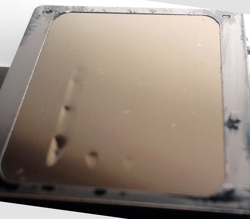

Подскажите плиз. Принтер 270 СИНИЕ И КРАСНЫЕ ЧЕРНИЛА СМЕШИВАЮТСЯ В ПГ.... ситуация выглядет так. Прочистил ПГ, можно напечатать фото всё ОК. Но если он постоял без печати 20 минут то всё... на тесте дюз чернила смешиваются... нужно опять прочищать... Принтер почти не работал, не промывал ПГ., слив не в памперс а в ёмкость, СНПЧ ставил другое... Результат тот же... Перегородка думаю сломалась... или растворилась ... :) И ещё что очень любопытно достал СНПЧ и на красной пипке забора чернил ПГ была синяя краска... Мало того что они в голове смешивались так синяя краска затекла в красный картридж.. что подтвердилось во-первых цветобалансем, а во во втрых откаченными чернилами из красного картриджа...они были сиреневого цвета... и после откачки 5-10 кубов пошли нормальные красные... Как вы считаете попал я на ПГ???? Или дешевле принтер купить??? сейчас вот пытаюсь её достать.. может быть чем печатающую поверхность пропахал…?

Вопрос решился сам собой :( ВЫНУЛ ГОЛОВУ А ТАМ ТРИ ВМЯТЕНЫ САМАЯ БОЛЬШАЯ У ТЕХ САМЫХ ДЮЗ,,,,,, ДА ЗАСАДА,,,, И КАК ТАК ПОЛУЧИЛОСЬ может диск плохо вставил когда печатал... Подскажите где бошку новую достать? и сколько она стоит.

В сбалансированной системе - пусть даже полбашки разнесёт чернила редко затекают обратко, а тем более избирательно так цвет в цвет, в любом случае даже с мятинами (может Вы преувеличиваете) печать то шла и только после простоя бардак начинался.

диском помять так голову ???
