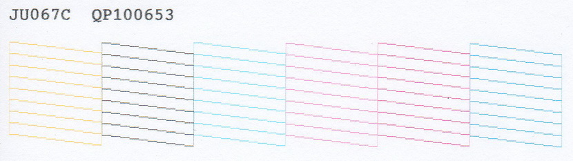

2. Тест дюз абсолютно нормальный.

Если хотите получить ответ - Скан теста дюз, скан проблемного фото.
Тогда и будем думать.
Значит, Ваш принтер абсолютно исправен, печатайте, ни на что не обращайте внимания и, главное!!! никогда!!! не читайте п.3 правил форма и никогда!!! никому!!! не показывайте тест дюз своего принтера иначе, через этот тест, могут вычислить пароли доступа к Вашим банковским счетам.
