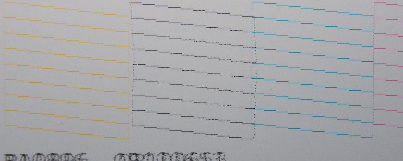

4 дня назад обнаружил темные точки на лицах, возникающие если слева от лица есть темный фон.
Проводил тесты ПГ - тесты нормальные, а точки остаются.
Вчера почистил ПГ, распечатал тест, а там такое! (см. прикрепленные файлы).
Выключил все и решил просить совета у более опытных товарищей.
Как спасти принтер и получить приемлемое качество при нечастой печати?
Кстати, изначально заметил, что черные чернила очень густые. Маслянистые на вид, т.е. если остальные чернила растекаются по стенкам доноров, то черные висят капельками. при очистке ПГ все чернила стекают по стенкам капсул, а черные капают такими жирными каплями.

|    Сообщение #2 Отправлено 02 апреля 2010 - 12:22
ГостьИскатель_*
Проверить уровень в ВО чёрного.
Поставить доноры прямо на стол.
Бутербродить.
Печатать чаще.

|    Сообщение #5 Отправлено 02 апреля 2010 - 12:31   Rus2000
Уровень такой же, как и у всех остальных. Т.е. чуть выше перегородки между отсеками(~1мм).
Пробовал ставить донорыпрямо на стол, пробовал даже приподнимать принтер на 1-1,5см относительно стола, на котором стоят доноры.
Насчет печатать чаще это хорошо, но сейчас печатать уже невозможно...
Выкладываю еще одну картинку и иду гуглить про бутерброды...
Прикрепленное изображение: DSC07684_.jpg
T50+SuperPrint+InkTec0010 -> куча проблем...

|    Сообщение #7 Отправлено 02 апреля 2010 - 12:42   DanilT
Почитай внимательно форум.
Ищи темы про пыление черного, двоение черного текста.
http://www.resetters...showtopic=19346
http://www.resetters...showtopic=20092
http://www.resetters...showtopic=18519
http://www.resetters...showtopic=19392
Они медленно Чахнут потому как ...
Сам создавал такую же тему - описание проблемы
один в один умерла сразу. Причина в черных чернилах
как ты и заметил густеют они.
Способы борьбы:
Взбалтывать
Разбавлять
!Менять!

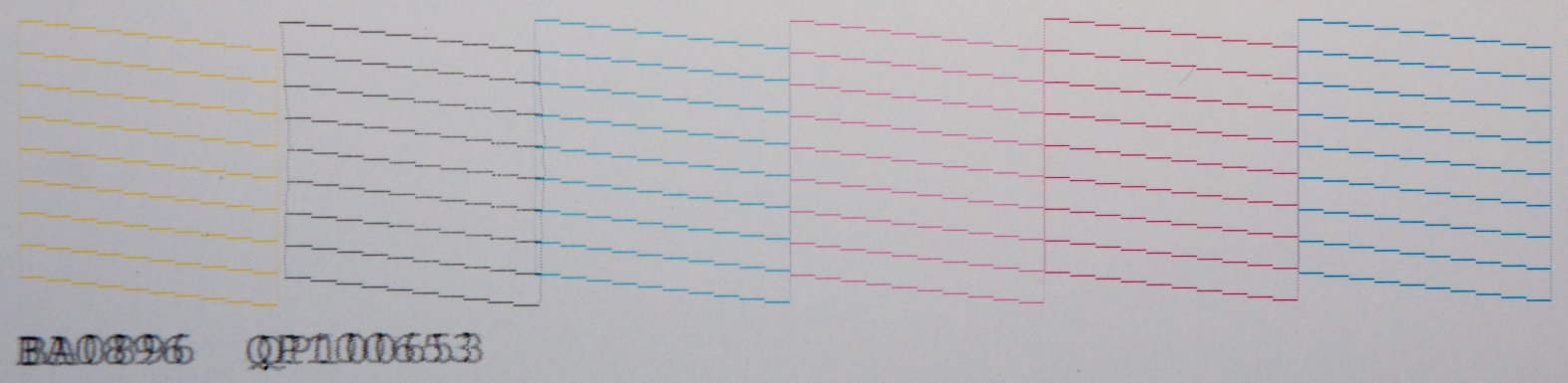

|    Сообщение #13 Отправлено 05 апреля 2010 - 08:37   Rus2000
Спасибо всем за оказанную помощь!
Реанимация удалась.
Коротко о процессе:
Куплены черные чернила InkMate EIM290 и промывка для InkTec. DCTec найти не удалось.
Промыта система подачи черного.
В капсулу залита промывка (примерно на 1/3)
В систему закачаны новые чернила (до капсулы)
После этого 2 бутерброда по 5-7 минут. два потому что первый вышел неудачно. салфетка съехала в сторону.
Сделана одна штатная очистка дюз.
В итоге тест показывает, что все в норме. Фотки нормальные, текст не двоится.
Пока полет нормальный.
Еще раз благодарю всех за помощь.
