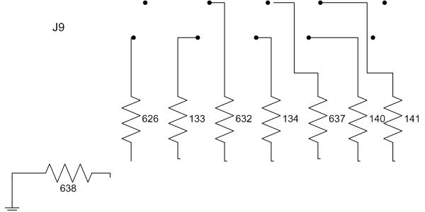

Вообще, могу ошибаться, но получается, что все 7 резисторов около J9 (133/134/140/141 и 626/632/637) имеют общую точку, которая через 638 соединена с землей. в чем блин тогда глубокий смысл тащить сюда провода через пол-принтера? Как оно работает... Делитель? Может тогда и R141 запараллелить 10ком-ами?
Вот что у меня срисавалось - схема что висит на разъеме J9. Нижние точки резисторов соединены вместе и приходят на r638. На схеме не отразил, т.к. теперь не понимаю - а что же идет к микрухе, которая контролирует напряжение??

406 починил - прозвонил схему, понял, что керамика R638 - это как раз второе плечо делителя, 27kOm - не звонится, впаял новый резистор - теперь имеем стабильную ошибку 0007, как на родных, так и на не родных чернилах.
По схеме получается, что 3 датчика выдают 196 kOm, 3 датчика - 98 kOm, далее к первым добавляется 20 kOm, ко вторым - 10кOm.
т.е. выглядит так
----(196К)---(разъем)---(20kOm)---х
----(98К)----(разъем)---(10kOm)---х
----(98К)----(разъем)---(10kOm)---х----(27кОм)---земля
т.е. скорее всего делится 196 на 20 и сравнивается с 27? В общем чего-то я наверное не в ту степь ;)
