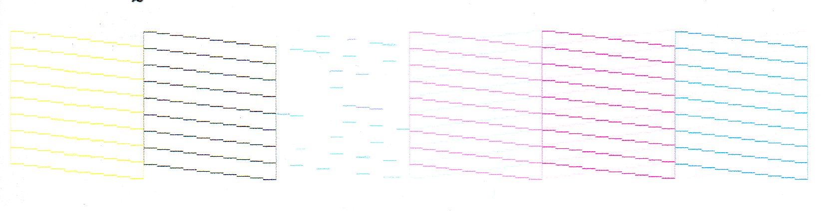

Добрый день, читаю форум 6 дней, ровно столько сколько имею новый принтер Epson RX 690, вставил родные картриджи проверил (распечатка дюз) все исправно, поставил СНПЧ (картриджную) CISS systems. Все бы ни чего, но отсутствует light cyan (вернее по рапечатке дюз-присутствут воздух в ПГ), прочистка ПГ и отстаивание в течении суток не дали результа.Проверил систему на герметичность все нормально. Решил поствить перезаправляемые картриджы (благо знакомый всем этим торгует), тот же результат (не прочистки ни отстаивание не помогают). В итоге проверял 5 наборами СНПЧ и картриджей -результат тот же, а ставлю родные картриджи все работает с первой прочистки.

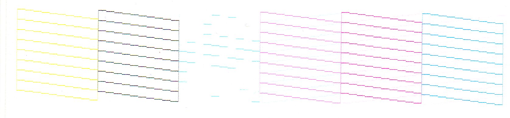

К сажелению не оставил распечаток, а сейчас стоят родные и там осталось немного краски.
А синей дюзы полоски отсутствуют каждый раз в разных местах, поэтому я и сделал вывод, что воздух

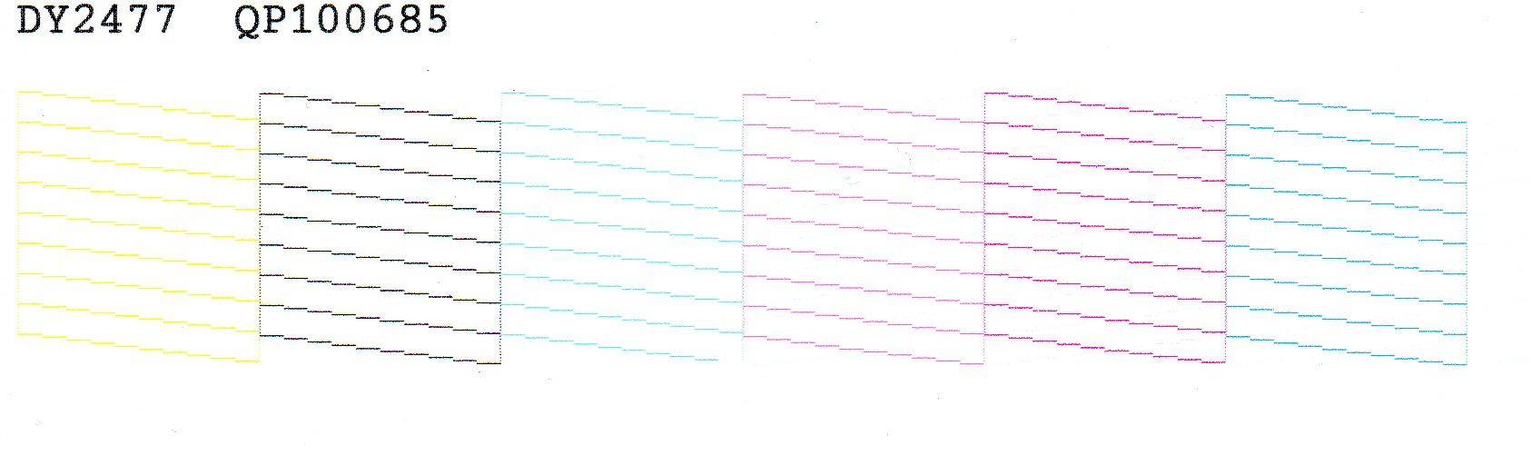

| Сообщение #16 Отправлено 31 марта 2010 - 01:54
Вы льстите своему тесту.
Проблемы есть во всех цветах, может быть, кроме жёлтого - его трудно разглядывать.
Отчётливо видна нелинейность рядов точек (особенно в чёрном выскакивает) и распушённость ступенек.
