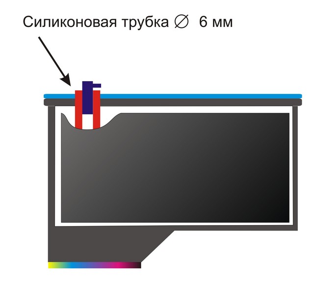

Eaglowl, то есть предложение поднять гидродоноры, вернуть тем самым чернила к картриджам и проклеить еще раз все стыки?
Кстати мне не совсем понятно, как может образовываться такое загрязнение картриджей. Я тут схематично изобразил в паинте... не пинайте, фотоаппарата нету...
| Сообщение #11 Отправлено 01 апреля 2010 - 22:16
Eaglowl (1st April 2010 - 04:33 PM) писал:
значит где то попадает воздух.
TruEzhik (1st April 2010 - 07:28 PM) писал:
TruEzhik (31st March 2010 - 08:08 PM) писал:
да и к тому же в инструкции было четко сказано - вдавить уголок до конца

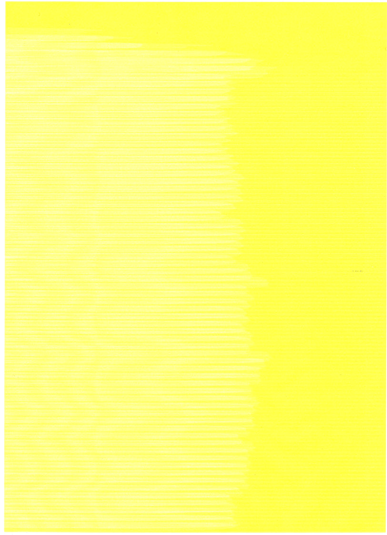

Вылезла еще 1 интересная проблема не могу понять, почему так происходит. Вот тут скан распечатки листа, залитого желтым цветом: Скан (300кб)
Любопытно, что в левой части листа он полосит, а в правой - нет. При этом сверху и снизу тоже печатает нормально. Если сразу же распечатать еще один лист, то сверху он опять сантиметр-два распечатает ровным цветом. В чем может быть дело? Дюзы чистые, раз он печатает пол листа ровно, чернила, получается, тоже есть... Что не так?
| Сообщение #19 Отправлено 25 апреля 2010 - 21:12
Дисбаланс или чернила левак.
