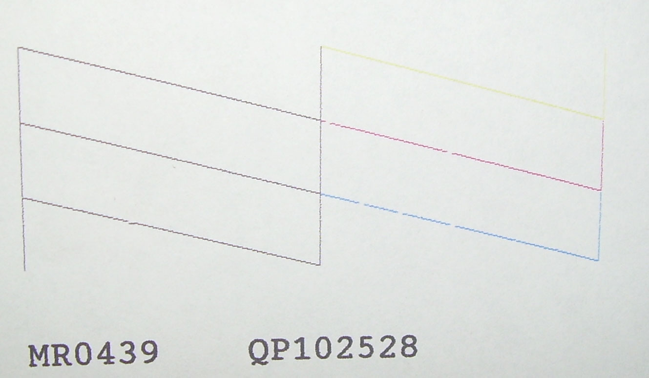

Скан теста дюз?

Сканера под рукой нет. Сфотографировал отпечаток.
Термопресс кружечный WL-13D температура 180, время выдержки 200 секунд.
  • Прикрепленное изображение: duze1.jpg

Вопрос-а раньше было нормално? И тест оставляет желать лучшего.
|    Сообщение #10 Отправлено 27 марта 2010 - 19:06   teleonomic
А раньше и не было. Это мой первый опыт по сублимации.
А что не так с тестом?

Вот такими. А тест должен быть-дюзка к дюзке...без пропусков. :)
