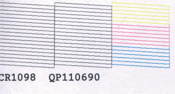

это * К сообщению приложите кроп скана теста дюз, не более 100кб. для кого писалось ??? и в правилах и Merfees продублировал. и выложите скан этих крапель своих 3-ох пиколитровых.....

только тест дюз идеальный:), не в этом косяк, найду сканер и выложу. Только проблемма в том, что человек смотрит на распечатку картинки и спрашивает криво: на струйнеке печаталось? и не важно какой цвет(на темных не видно, потому что темные), знаете как-будто: нужно сделать зеленый по-темнее - разбрызгаем черную краску чуть-чуть, подальше от глаз держишь отличный оттенок, поближе посмотрел и вот он косяк

До "идеального теста" ещё постараться. Все цвета "пушат".
