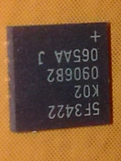

вот еще прилагаю скан тестовой страницы и фото чипа с картриджа . просто получается ,что картридж чипованый ,а на тестовой странице написано,что картриджи меняли несколько раз! можно ли как-то по этому определить будет ли он нормально заправляться, просто опасаюсь покупать краски и снпч на 500грн.а потом окажется,что зря !

Не опасайтесь, покупайте чернила после промывки. Если после расхода всех чернил из картриджей и промывочной жидкости будет и дальше печатать, то всё окей...
