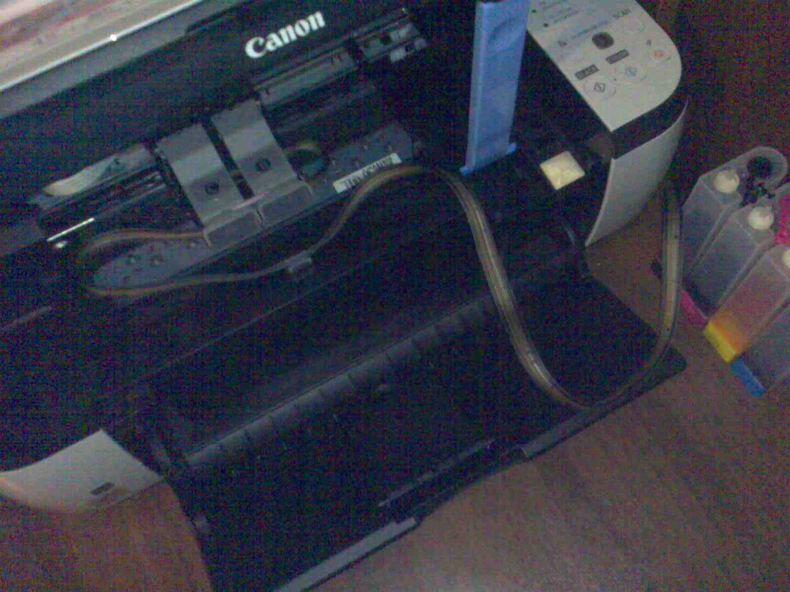

Всем привет, я установил на МФУ СНПЧ , но красный цвет не идёт по шлейфу, я пробовал его загнать давлением, но он все-таки возвращается назад к ёмкостям. Шлейф в порядке, прикреплен герметично, уровень краски в ёмкостях нормальный. Принтер новый работает отлично
Скажите, пожалуйста, в чем может быть проблема????
принтер Canon MP 270
СНПЧ WWN code #is.0119, краска той же фирмы
Заранее спасибо за ответы.

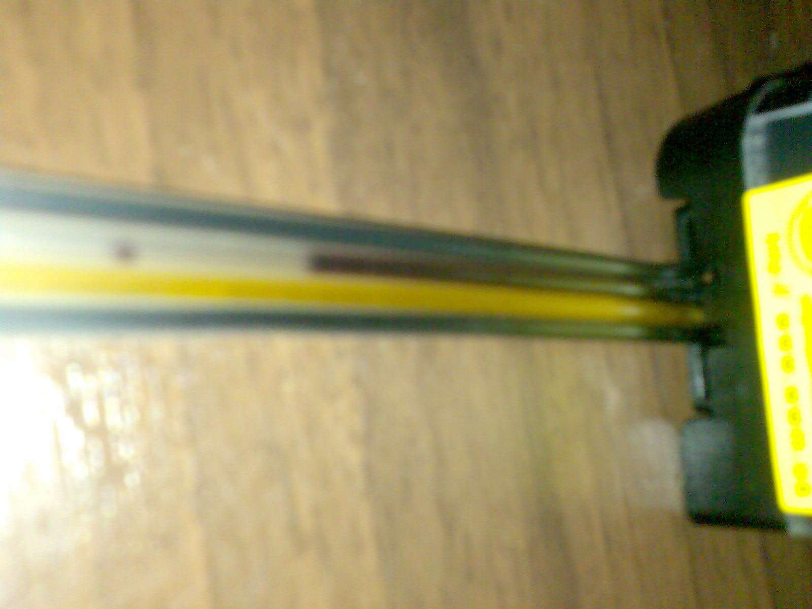

вот прокладка шлейфа

а не нада загонять давлением, на картридже надо вынуть воздушную пробку и приподнять чуток доноры пока чернила не заполнят картридж, потом заткнуть пробку и поставить доноры на место - не пугаясь при этом что чернила со всех цветов пойдут чуток назад

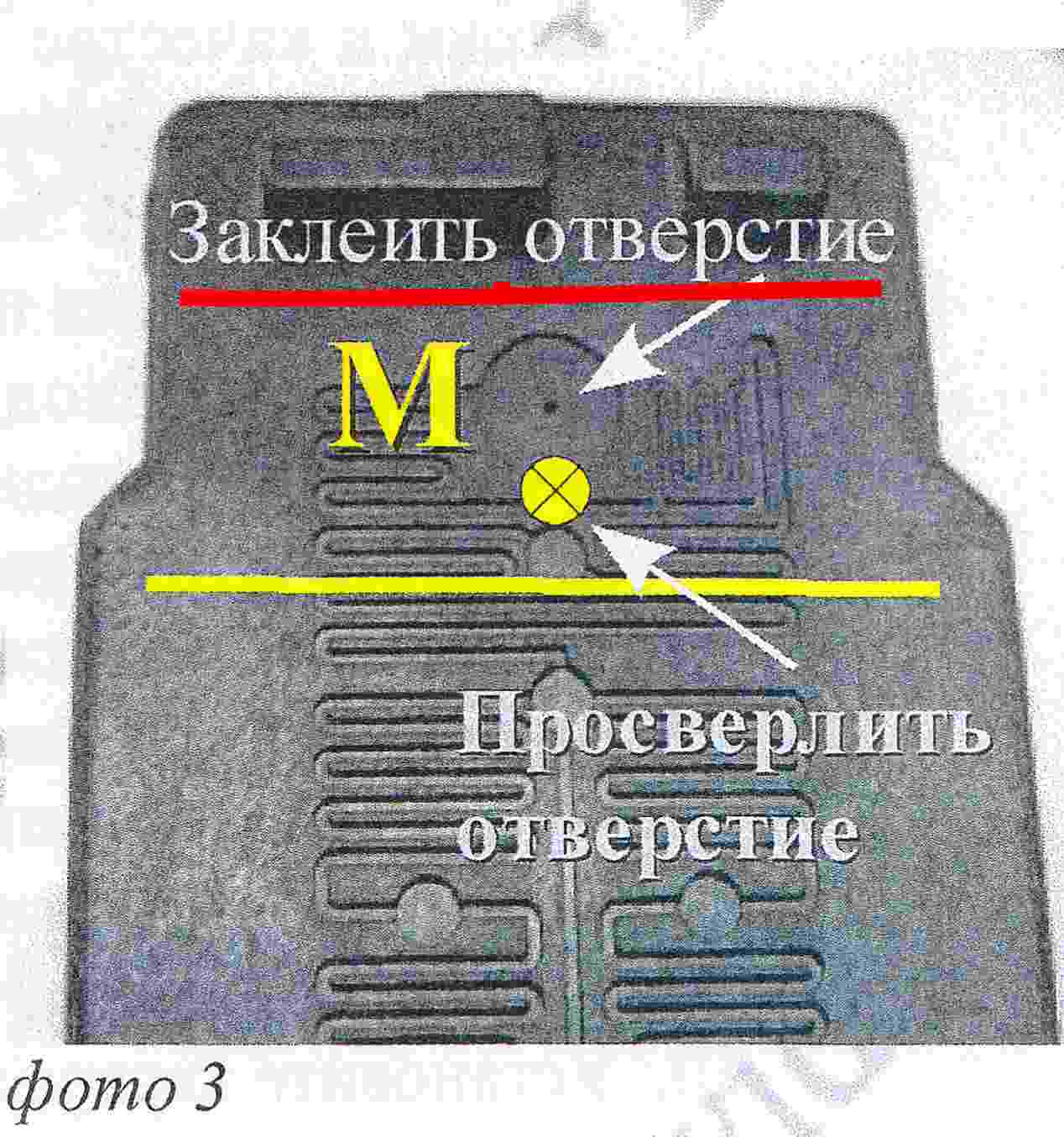

Не нужно закрывать ВО, нужно открыть и закрыть отверствие воздушное в картридже, но т.к. я думаю, что вы сами сверлили в картридже отверствие на шлейф, то у вас в картридже нет воздушной пробки. Значит вам нужно вынять маженту(шлейф с картриджа) выгнать оттуда воздух, немного шприцом долить в картридж чернил и назад все собрать.

И так дорогие юзеры всем спасибо за помощь но к верному ответу я пришел сам, не зря на упаковке пишут перед установкой внимательно прочитайте иструкцию.
Моя проблема была в том что я не заклеил отверстие над пурпурным(красным) цветом, я запаял отверстие нагретой иглой и всё стало работать нормально.
