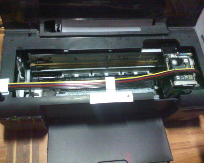

|    Сообщение #4 Отправлено 24 марта 2010 - 22:12   IvanBG
СНПЧ стоит практически новая, отработала тысячу-две, не более страниц. А вот крышка с зажимами для шлейфа кочует от старого принтера, т.к. довольно удобно было вырезано лишнее.
Схема укладки:

|    Сообщение #5 Отправлено 25 марта 2010 - 15:48   IvanBG
Дело не в укладке это точно, т.к. шлейф елозит вполне свободно и ничего не задевает..

|    Сообщение #7 Отправлено 27 марта 2010 - 14:09   IvanBG
Благодарю всех за подсказки. Дело действительно оказалось в укладке шлейфа. :unsure:
Визуально он не мешал, но когда освободил его миллиметров на 5 - все вышеперечисленные глюки исчезли!
