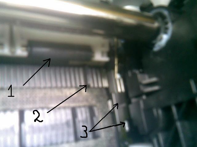

Протёк чёрный дзк, не знаю почему, он целый и нигде не лопнувший, вылились чернила на ролоики, я всё промокнул ваткой уже всё норм. Появилась новая беда, распечатал пару фоток, на первую фотку распечатал принтер с полосами, они мелкие но если приглядется то можно увидеть, но как ни пытался отсканить полос не видно, нужно смотреть именно на фотку.... а вторую фотку заляпало красным цветом и слегка зелёным, я не знаю что делать :/ помогите плз, подскажите

Сделал проверку дюз, чёрная немного косилась, прочистил ПГ, всё стало на свои места, дюзы нормальные, фотки печатает хорошие,никаких пятен, но опять пролились чернила там где 1,2,3 - на эти места непонятным образом тогда ещё пролились чёрные чернила, сейчас же пролились в области 3, 2 видимо жёлтые и циан так как на ватке(когда я промокал) получился зелёный)...меня бесит что они текут, мне надо "колибровать" ВО ? я уже жалею что купил ДЗК но я не так много печатаю чтобы ставить СНПЧ :/

ДЗК\ПЗК они такие...капает у них с "конца"...а почему...это вам в тему "Пользователям ДЗК\ПЗК посвящается" вроде так...
