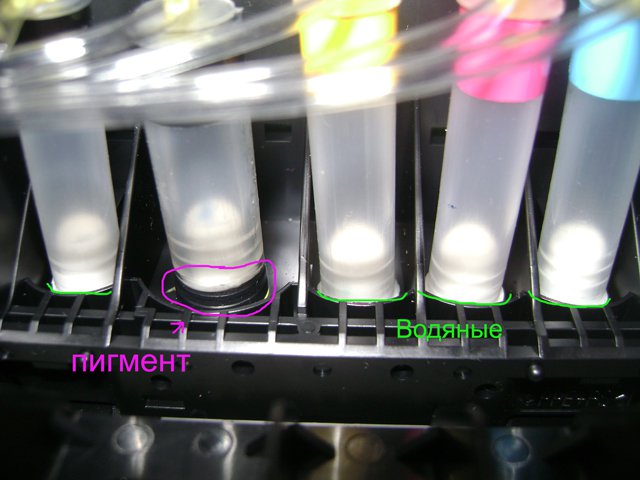

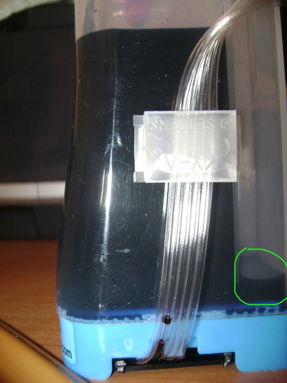

И второй вопрос: правильно ли мною установлены капсулы, фото ниже:
Изображение удалено.
В капсулу с пигментным черным цветом влезла и ПГ ( или что это за черный выпирающий круг?)). В остальных капсулах резинка накрыла ПГ, это хорошо видно на фото.
Правильно , или нет?)
| Сообщение #8 Отправлено 25 апреля 2010 - 09:51
А фильтр кажись...кружочек такой белый. :)
| Сообщение #9 Отправлено 25 апреля 2010 - 11:55
Ссылка удалена...
Белые резинки = фильтры, ок. Так чт ос правыильностью установки? По сути - неправильно установлена капсула для пигмента, или все остальные капсулы для вод. чернил.

Товарищи, прошу помочь хоть с рисунком. В чем ошибка устанвоки? Боюсь непраильно установить капсулы в первый раз.)

| Сообщение #12 Отправлено 27 апреля 2010 - 21:14
Вы уже 2 дня сидите и смотрите на них ??? Я бы уже давно все испытал. Чтобы резинка вошла в капсулу она должна быть как ведро!!! Если их прислали вам такими или продали, значит так надо и этого достаточно!!! для подстраховки наложите салфеток вокруг капсул, и если дальше не идет, силой не стоит. и почитайте тематический словарик, что есть что.

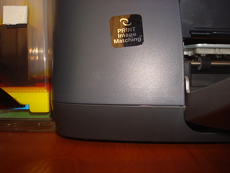

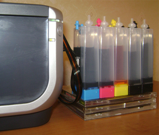

Собственно, появился новый вопрос с "Балансировкой" СНПЧ. После прочтения этой темы СНПЧ была приподнята, чтобы находиться
Однако, недавно набрел на тему в разделе принтеров Сanon. У товарища Alex.BiT рекомендация устанавливать
Хотя, у меня и Ip 4300 , от 4200 предшественника он ушел не так далеко.
Так как же все-таки размещать СНПЧ?
"на 1-2 см. ниже уровня дюз" .
"Балансировка: Доноры нужно устанавливать на 2-3см ниже уровня принтера."
| Сообщение #17 Отправлено 30 мая 2010 - 09:18
Подбирать...в своём...индивидуальном случае.
| Сообщение #18 Отправлено 30 мая 2010 - 11:24
Rikt
Верьте здравому смыслу. Вспоминайте школьный курс физики. Задумайтесь, кем и для кого писан FAQ.
Балансировка производится относительно дюз принтера, именно они являются выходной точкой всей системы.
Балансировка "относительно уровня принтера" - бредятина чистой воды. Что есть "уровень принтера"? Его днище? Верхняя крышка? Средина? А может... шильдик на корпусе???

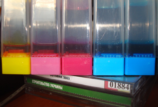

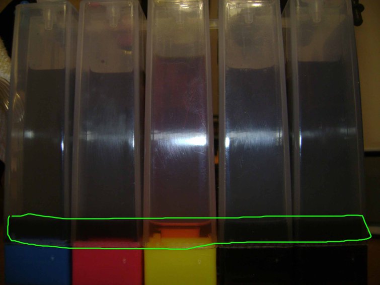

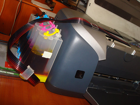

| Сообщение #19 Отправлено 31 октября 2010 - 23:47
Прошло уже немало времени пользования СНПЧ на базе Canon ip4300, работает все прекрасно.
А вот в офисе системка с Эпсоном r300 не так хорошо себя ведет. Принтер перед установкой был сдан на проверку в сервис + отдельно промыта ПГ. Установка прошла без эксцессов.
Печатает он прекрасно, однако есть одно но : виден воздух в шлейфах (пусть пузырьков и мало, но они есть) .
Неверно проведена балансировка? Как по мне - проблема в прокладке шлейфа - но, ... как иначе его расположить на офисном столе...
Фото прилагаются:
расположение чернил в донорах.
здесь хорошо видно ту самую проблему с укладкой шлейфа.
расположение относительно дюз
Фото прилагаются:
