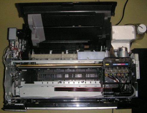

| Сообщение #28 Отправлено 26 марта 2010 - 23:37
Выкладываю фото прокладки шлейфа и разобранного принтера. Установил новую ленту позиционирования( энкодер). Установил правильно. Теперь проблема - ПГ - ударяется о правый край принтера и останавливается немного отъехав от правого края. При этом мигают 2 сервисные кнопки принтера одновременно (чернила и бумага). Крышка закрыта.

| Сообщение #29 Отправлено 26 марта 2010 - 23:43
проблема в позиционировании, все равно что-то с лентой, или же не правильно установлена. Вы ее вставили в сам глаз за пг ??? в прорезь такую. и лента нигде не грязная ??? может лента не совсем совместимая с этим принтером...
| Сообщение #31 Отправлено 27 марта 2010 - 00:04
Простим, если принтер не угробишь. Посмотри внимательно, свет направь, чтобы видно было. Там прорезь должна быть, вверху ПГ на задней стенке. Вот через эту прорезь и надо провести ленту!!!

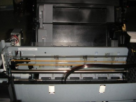

teutonez
Уложили правильно(шлейф имеется ввиду), только забыли о пластиковой ленте под шлейф - из-за этого будут проблемы с зажевыванием шлейфа....

| Сообщение #36 Отправлено 27 марта 2010 - 23:54
teutonez проблема самая обычная. Со временем шлейф провисает, на фото видно петлю слева от пг, вот она и провисает вниз, при движении влево ПГ толкает эту провисшую петлю и та начинает "выделыватся" в итоге может попасть под ПГ и не известно что будет, но будет не хорошо однозначно. пример установки на R290 полная аналогия и на Т50. и будет счастье
можно в другую сторону шлейф пустить аналогично как в этой теме на Тх650, механика та же

| Сообщение #38 Отправлено 30 марта 2010 - 05:40
Прокладываю шлейф тоже понизу, но он выходит с середины каретки, образуется небольшой перекос, который и препятствует провисанию
