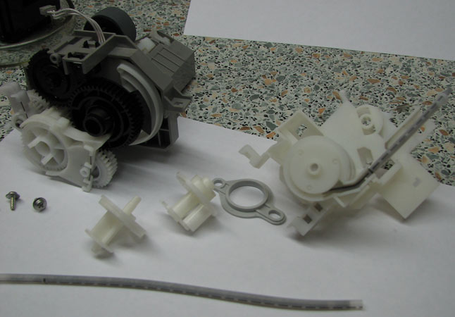

Отдали мне сабжевый принтер, сказали хотели почистить, разобрали, а собрать не смогли....
Кое как собрал всё на место, но немогу сладить с помпой, как там прокладывать трубочки внутри помпы ?
Canon Ip 1000 как собрать помпу

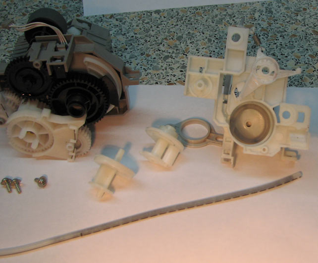

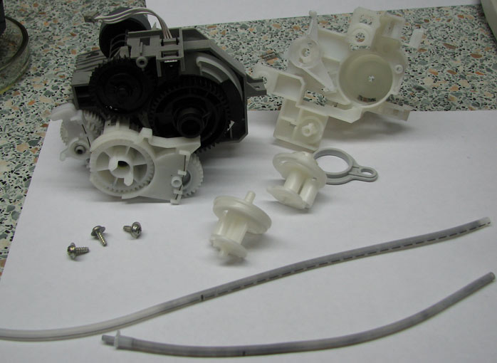

Именно про эту модель у меня фоток нет - могу предложить фотосессию сборки для iP1500 - конструкция помпы практически такая же:

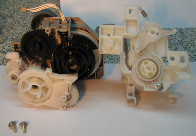

- помпа в разобранном виде

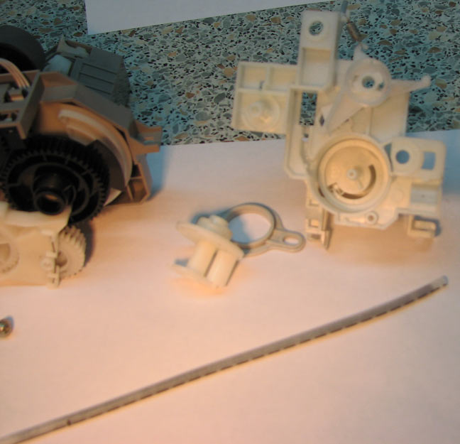

- положение поперечной метки на трубке чёрного цвета ( короткой ) относительно корпуса помпы
- положение трубки чёрного цвета внутри помпы

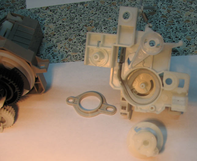

- втулка с роликами ( для части помпы, которая под чёрный цвет ) установлена на место - вставлять так, чтобы выступ на нижней части попал между витком трубки и поворачивая по часовой стрелке завести этот выступ под нижний виток, одновременно вставляя ось втулки в отверстие на дне корпуса помпы
- положение трубки цвета внутри помпы и положение поперечной метки на трубке относительно корпуса помпы
- втулка с роликами ( для части помпы, которая под цвет ) установлена на место - вставлять так же, как под чёрный, только поворачивать втулку против часовой стрелки, пока прорезь на нижней части втулки не совместится с выступом на верхней части уже установленной втулки чёрного ( при совмещении втулка сразу осядет вовнутрь примерно на 3-4 мм. )

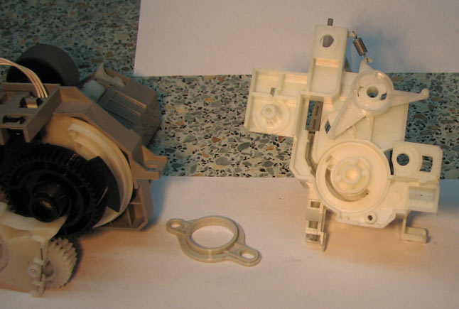

- помпа закрепляется крышкой

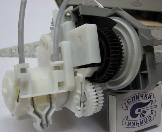

- при установке собранной помпы на место - обратите внимание, чтобы выступ подвижного коромысла с шестернёй привода подачи бумаги попал в паз на боковой поверхности большой чёрной шестерни ( на фото шестерня привода двойная, а у вас будет одинарная )
...в общем, думаю, разберётесь :)
