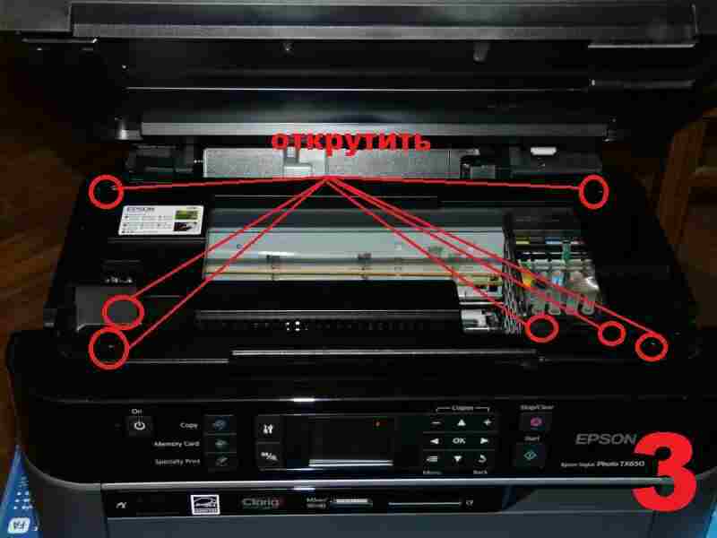

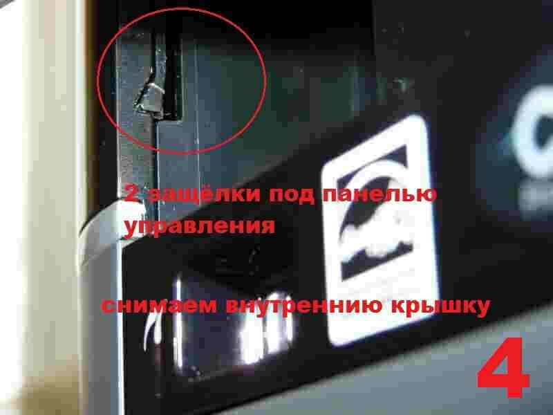

есть тема, в ней и пишите. или пусть администраторы переместят.

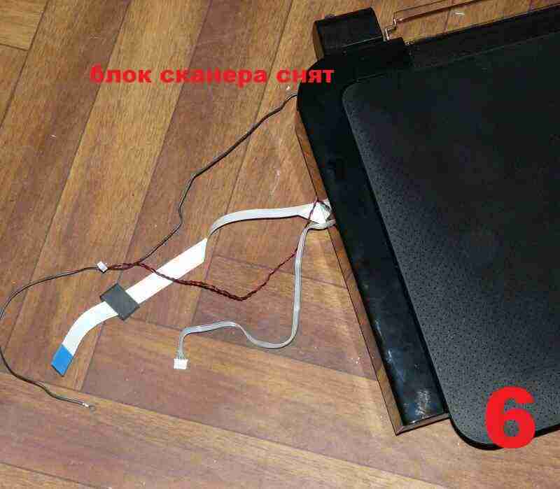

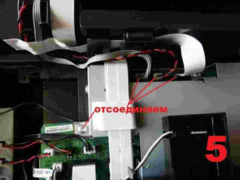

по теме: Это что, Вы купили полуразобранный принтер ???
А мне целый продали
, как Вы добрались до всех эти узлов ???

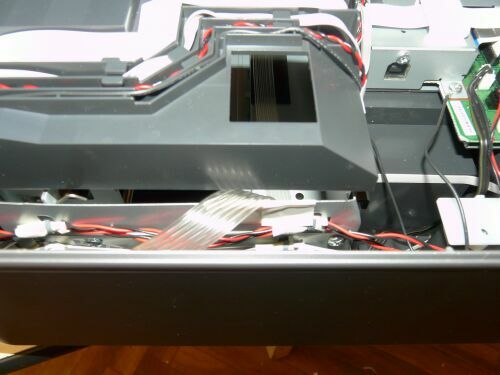

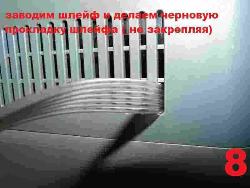

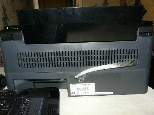

это вопросы которые задаст пользователь впервые увидев Ваши картинки и желающий так же установить систему. Как то Вы со средины выдрали это дело. радикальным отличием от предложенных ранее методов стоит отметить вывод шлейфа сзади... Думаю идейно и удобно. Но дополнить процесс разборки думаю стоит.
Отредактирую этот пост. Episode, я имел введу касательно конкретной модели МФУ. А про вывод через вентиляцию видел, спасибо за напоминание.

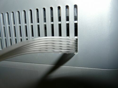

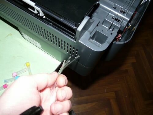

CX3700 с шлейфом через вентиляционные отверстия.
RX520 также.
з.ы. с Костей согласен. Пусть тема "обживется", дополнится недостающей инфой, тогда и переедет в важную тему по укладке шлейфа...

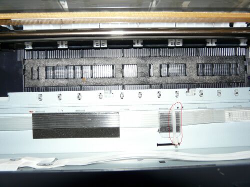

| Сообщение #6 Отправлено 23 марта 2010 - 20:26

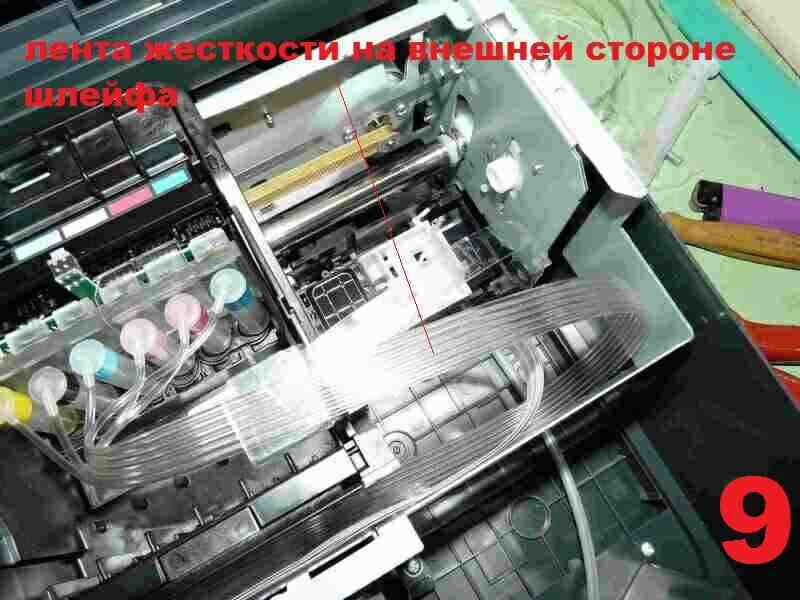

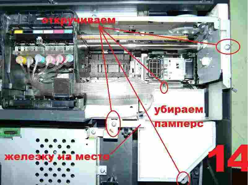

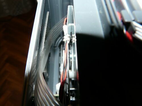

на фото 9: у Вас, шлейф уже упирается в стенку корпуса, а ПГ ехать еще сантиметров 5 и более, куда денется явно лишняя петля шлейфа ??? Правильно, будет заламоваться, выкручиваться и т.д.
я буду свое редактировать, дабы не плодить посты
Покажите фото в котором они соприкасаются ??? Два шлейфа, Электрический и Чернильный!!! Да ни в одном из положений ни малейшего намека на контакт нету. А ставить пластину чтобы она так выкаблучивалась во все стороны как на 9 фото, ИМХО лучше уж без нее.
koka, нет не нужна!!! ВООБЩЕ НЕ НУЖНА!!! печатаю без нее уже 2 месяца, все супер

| Сообщение #7 Отправлено 23 марта 2010 - 20:30

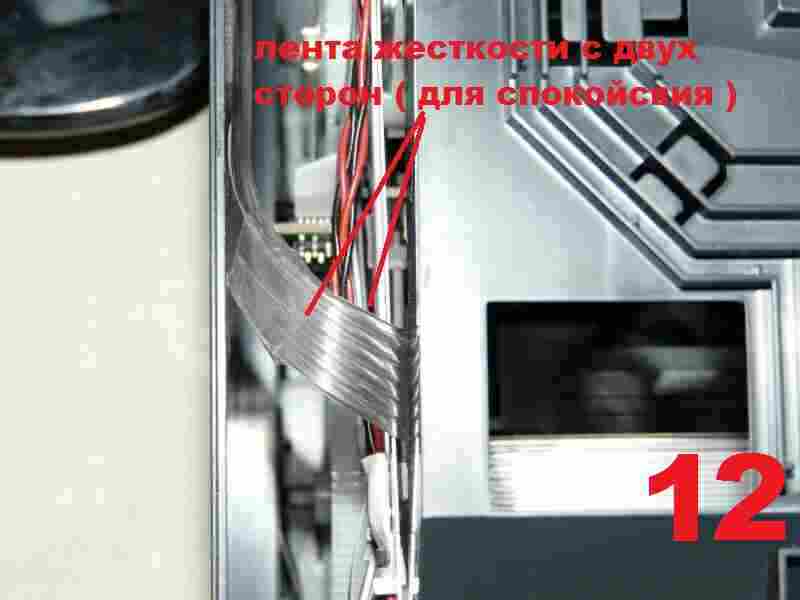

А почему на внешней стороне полоска жёсткости...не понял...
| Сообщение #8 Отправлено 23 марта 2010 - 20:37
на внешней чтобы не тереть по шлейфу пг
это ещё не закреплено фото 9
| Сообщение #9 Отправлено 23 марта 2010 - 20:40
Хм...а она там действительно нужна? Не нравится мне на 14 снимке...как-то стрёмно...шлеф чернильный и сигнальный...
З.Ы. Когда я уже к своему фотоаппарату аккумуляторы куплю...
| Сообщение #10 Отправлено 23 марта 2010 - 20:48
лента жесткости прикреплена к шлейфу узким скотчем
думаю да для спокойствия
на фото 9 я показаваю что лента крепится с внешней стороны посмотри фото 14
| Сообщение #11 Отправлено 23 марта 2010 - 21:10

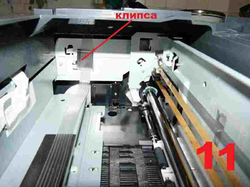

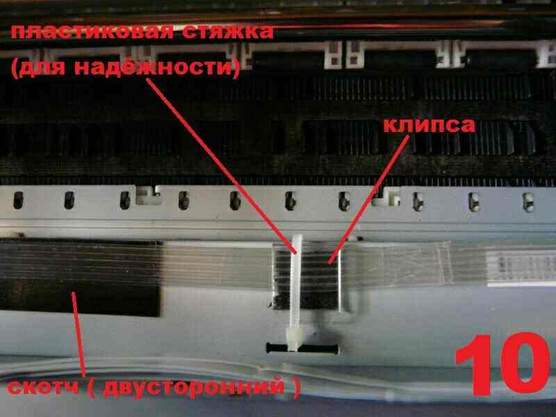

Внутри один в один 610. Я на свой 610 ставил не снимая блока сканера - не мешает, памперс тоже удалил, но шлейф провел в другую сторону - на 14 фото уж очень близко к электрическому шлейфу - стремно. Понравилась пластиковая стяжка и клипса (можно наверно и без клипсы) - фото 10, закрепляющая шлейф на станине, посмотрел на 610 тоже есть такое продольное отверстие для крепежа.
| Сообщение #12 Отправлено 23 марта 2010 - 21:34
http://www.resetters...ic=17576&st=100 пост 102 о ленте жёсткости
| Сообщение #13 Отправлено 23 марта 2010 - 21:42
Хм...так там же с ВНУТРЕННЕЙ стороны...и для других целЕй. :) А у Вас же с...ВНЕШНЕЙ...и не понятно какую цель несёт...
| Сообщение #14 Отправлено 23 марта 2010 - 22:12

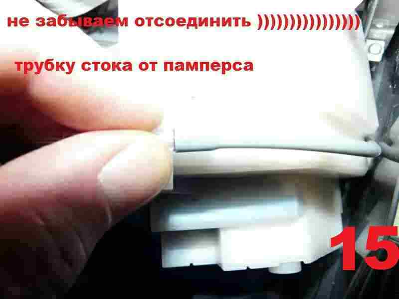

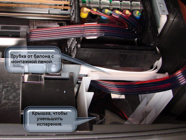

Зачем выбросил корыто памперса? Нужно просто извлечь наполнитель, корыто оставить но накрыть его для уменьшения испарений (чертеж крышки ТУТ), тогда железную стенку можно удалить, а вместо железяки, одеть на выступы в корыте трубку от балона монтажной пены. Тогда у тебя появится дополнительных ~8мм для шлейфа.
Я шлейф проложил в другую сторону, а железную перегородку всё равно убрал. Не нужна она там.
__________________________________
Забыл фотку загрузить.
| Сообщение #15 Отправлено 23 марта 2010 - 22:13
конечно с внутреней, но мне кажется учитывая вес шлейфа можно сделать и так или а ошибаюсь?
| Сообщение #16 Отправлено 23 марта 2010 - 22:16
Тем более учитывая вес шлейфа...на ошибках учатся...я правда на своих. :)

| Сообщение #19 Отправлено 10 апреля 2010 - 18:07
подскажите а как снять кришку картриджей на тх 650 ???
