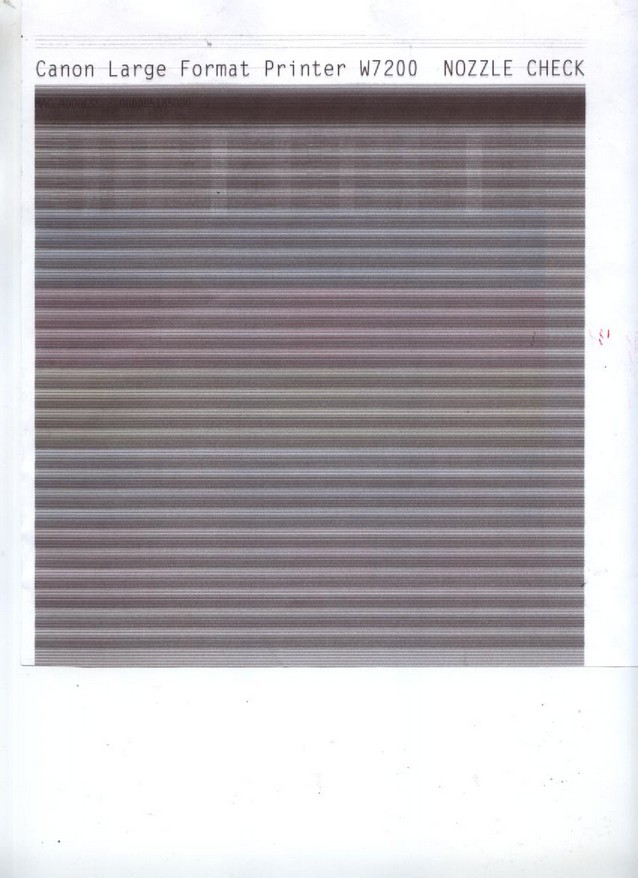

Попал к нам в ремонт данный плоттер с необычной проблемой - при печати любого изображения/текста/тестовых страниц изображения заливается черным цветом, т.е. сверху на нормальной картинке пропечатываются серые полосы. Сразу уточнение - первые 1.5-2.5 см печатаются нормально. Ошибок плоттер никаких не выдает. Прошивка залита последняя.
Клиент использовал все время оригинальные расходники, менял, а не заправлял картриджи.
Со слов клиента, изначально дефект появлялся ТОЛЬКО если печатать изображения формата А0, а при печати А4-А3 все было норм. Но проверить это возможности не было, т.к. при нас дефект проявлялся на любом формате.
Замена печ. головки не помогла.
Если есть у кого идею, прошу помочь, т.к. я с этим не сталкивался ни разу.
Прикрепляю тест дюз. Если нужно выложу файл большего разрешения.
Прикрепленное изображение: Image00001.jpg

дополнительно: может ли такой дефект быть вызван шлейфом который идет от платы к печ. головки?

шлейф может
Тем более что изначально этот дефект проявлялся на больших форматах, т.е. когда шлейф сильно изгибался. Ну а дальше - хуже, тоже как бы подходит к Вашему предположению.

проблема решена - действительно, шлейф в одном месте перетерся.
Шлейф почистил от грязи и чернил, проклеил - все ОК
Fixed
