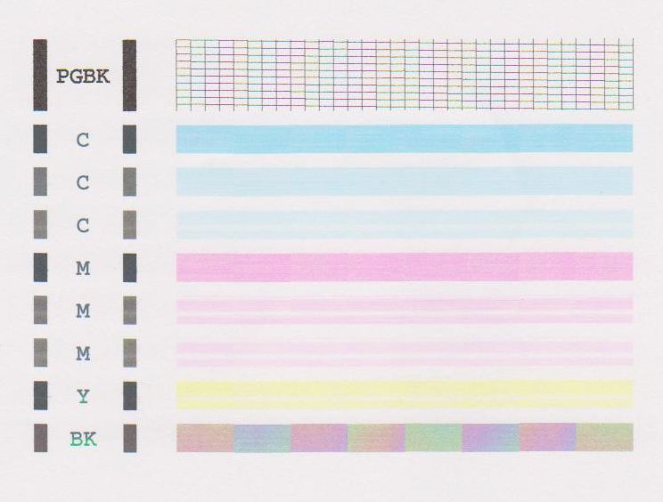

МФУ Canon MP540
СНПЧ от Ink System, с оригинальными чипами
Чернила IncTec 9021 и 9020
А4 80г/м
Проблемы начались после перехода от ДЗК к СНПЧ
Статус-монитор не сообщает о проблемах, хотя периодически проскакивает ошибка 6502
После суток нормальной работы СНПЧ (около 50 фото) МФУ начало полосить.

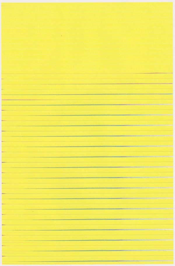

При тесте дюз видно горизонтальные полосы, при печати жёлтого прямоугольника очень сильно полосит большим количеством цветов.
Также полосит при печати красного прямоугольника, но не полосит при печати синего.
Canon Mp540 цветные полосы и СНПЧ Инксистем как все-таки отбалансировать и печатать нормально?

...два возможных варианта - некачественные чернила ( но вот про те чернила, что вы используете - ничего плохого сказать не могу... ) или неотбалансирована СНПЧ.
...а вообще-то в ФАКе есть вот такая статья - читали?

Судя по скану теста дюз это больше похоже не на засор, а на "чернильное голодание" - я бы начал с балансировки ( ...хотя промывка тоже не помешает, но поможет вряд ли...).

...и обратите внимание на капы узла парковки - то, что у вас было в Post #1 на желтом фоне, кроме неправильной балансировки вполне могло быть из-за забитой или плохо работающей помпы - помпа не выкачивала чернила из кап и головка в процессе печати захватывала грязь оттуда и размазывала по листу.
