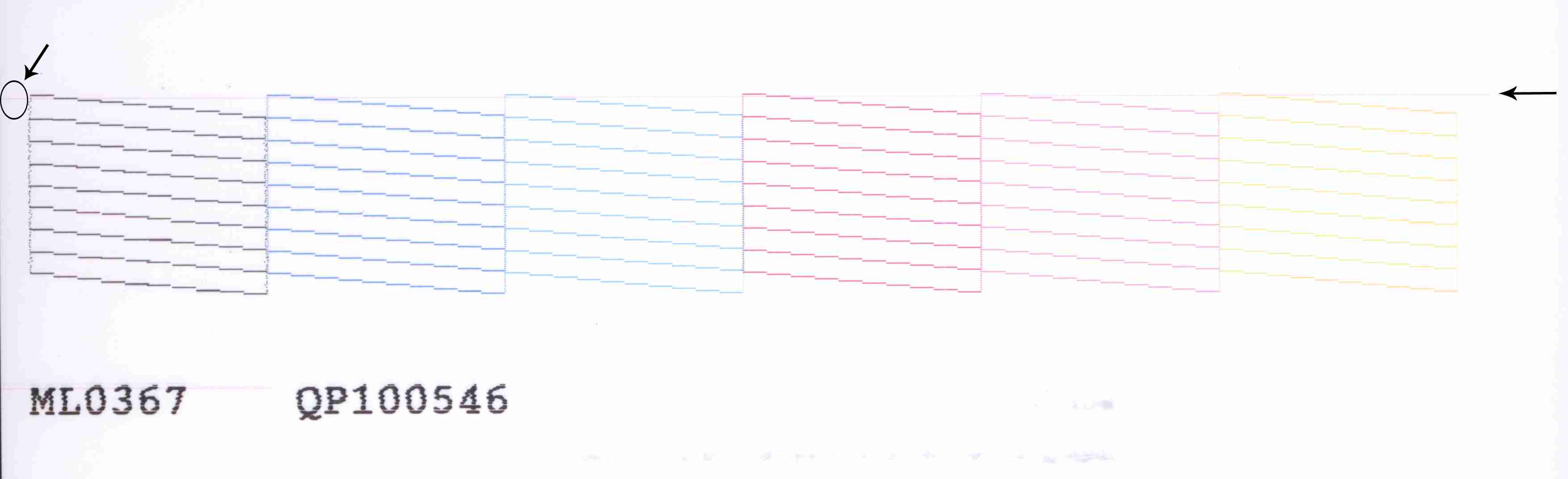

Через неделю при печати появилась розовая полосочка вот тест дюз
Прикрепленное изображение: 111.jpg
Печатающую головку прочищал с помощью бутерброда ( дис водой и промывочной жидкостью WWM) но полоса ни куда не пропадает уже вроде все испробовал.
Подскажите где еще почитать по такой проблеме, как убрать полосу?

Похоже, КЗ в ПГ.
Образцы тестов со ссылкой на обсуждение см
ФАК по снпч. Промывка ... тесты дюз.
Чёрный-то у Вас кривой изрядно, да и по другим цветам не очень идеально.
Если думаете и дальше печатать, проверяйте балансировку.
ФАК по снпч. Что такое снпч. Балансировка

И проверить...не попала ли жидкость на шлейф электрический и в колодку соединительную.

И пружинки в картриджах - заодно.

может волосок какой-нить или другая бяка к головке приляпалась, вот и рисует
