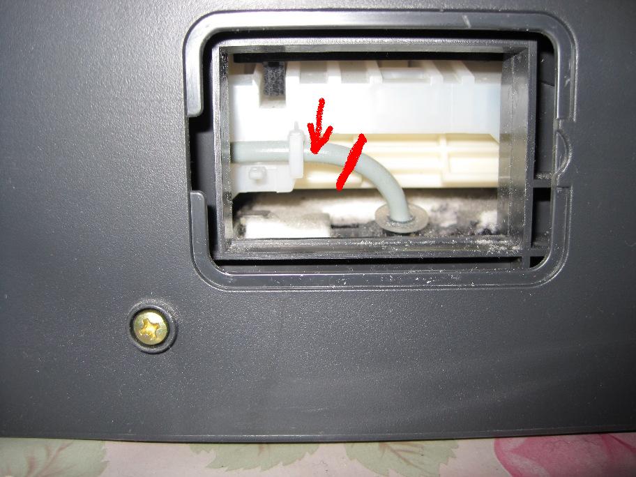

|    Сообщение #7 Отправлено 22 марта 2010 - 20:38   realmen80
Здравствуйте.
Почитал то что Вы мне предложили и теперь хотел уточнить перед тем как разрезать трубку. Прикрепленное изображение: IMG_8356.JPG Я хочу разрезать трубку по линии которую нарисовал и вставить удлиняющую трубку в трубку на которую указывает стрелка, а другой ее конец в баночку. Я все верно понял?
|    Сообщение #8 Отправлено 22 марта 2010 - 21:28   koka
Не надо там ничего резать...вытаскивается она из...
|    Сообщение #9 Отправлено 22 марта 2010 - 21:30   MYXA
Резать не надо. Она легко вынимается.
|    Сообщение #10 Отправлено 22 марта 2010 - 21:48   Episode
realmen80
Тащите за тот край, что уходит вниз, а то тут в соседней теме, на ФПВ, товарищ вытащил всю трубку и из помпы - тоже. Только тащил за капу (хорошие трубки делает Сэйко - хрен порвешь, пол принтера вытащить можно дернув за трубку...)
Не повторяйте его подвиг, не упирайтесь ногами в принтер, когда будете тащить трубку.
Она должна вытаскиваться очень легко, без чрезмерных усилий.
