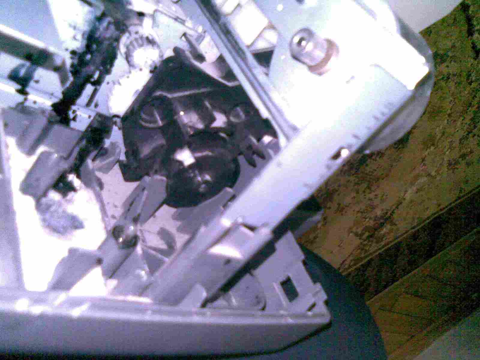

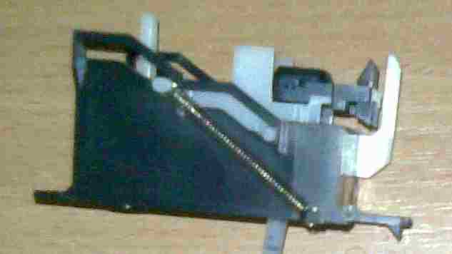

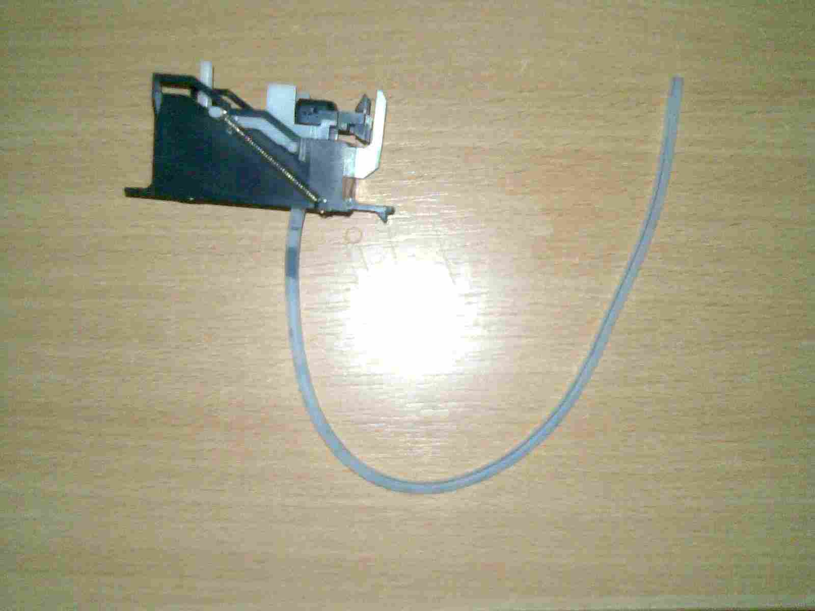

Доброе время суток.
Имею слудующую проблему:
С45 начал делать большые пробелы при печати, прочистка не помогала, решил полностью разобрать, вымыл его, собрал а он вообще не печатает, при прочистке увидел что не тянет чернила (слив вывиден в наружу ранее), начал розбератся что к чему, имею подозрения что трубка слива с капы выходит не напрямую а както "хитро" крепится, (когда розбирал потянул капу и вытянул), скорее всего идет через механизм чтобы капа могла тянуть чернила, выложите фотки как и куда нужно заводить эту трубку, у меня фантазии не хватает додуматся, буду весьмя признателен. насколько знаю с42.43,45 механизмы одинаковы, думаю что и в других принтерах будет похожее. 5-й час пересматриваю темы форума но похожего ничего не встретил.
ЗЫ. ПГ пускает через себя промывку, в розоброном состоянии.
Буду признателен за ответы и помощь

| Сообщение #8 Отправлено 21 марта 2010 - 01:39
Хитрый механизм, чтобы капа могла тянуть чернила, называется "помпа". В подавляющем большинстве Эпсонов этот узел принтера идентичен.
Вероятнее всего, трубка помпы слетела со штуцера капы. Ей больше неоткуда слетать и там больше нечему ломаться. Или привод помпы нарушен.
Как бы там ни было, но даже без помпы принтер должен хоть что-то печатать. Можно принудительно подать чернила к дюзам, с помощью шприца, к примеру, и попробовать хоть что-то напечатать. Если ни одной дюзы нет, скорее всего действия по промывке ПГ были фатальными и управляющие транзисторы принтера приказали долго жить остальным его деталям. В таком случае, ремонт этого раритета нецелесообразен.

| Сообщение #9 Отправлено 21 марта 2010 - 03:04
трубка на штуцер капы одета, но далее нигде не закреплена, как дальше ее проложить, может ктото поделится фотографией, в мануале этот узел не описан

| Сообщение #11 Отправлено 21 марта 2010 - 15:34
у меня эта трубка как раз и нигде кромы капы не заходит, тоесть ее нужно както уложить в помпу, с помпы я ее вытянул
| Сообщение #12 Отправлено 21 марта 2010 - 17:27
А...так вы перисталический насос что ли разобрали? Если я правильно понял...

| Сообщение #18 Отправлено 21 марта 2010 - 20:57
А...понятно...так в перисталический насос его надо поставить...на место...только не спрашивайте как :) Это разбирать нать.:) насос...
| Сообщение #19 Отправлено 22 марта 2010 - 13:36
Фигасе
Это ж как нужно было тащить, чтобы вытащить всю трубку с помпы?
2 Evgen087
Разбирайте помпу, все детали, которые будете снимать, выкладывайте в той последовательности, в которой будете снимать, дабы правильно собрать.
Ролики не снимайте, только верхнюю крышку и шестерни. Аккуратно с направляющими роликов - вылетят, три дня будете вставлять на место...
Трубку укладывайте по периметру помпы, поищите на самой трубке следы от укладки, в местах, где трубка была зажата, должны остаться отметки.
Поищите тему об отключалках помпы, там рисунки и схемы самой помпы и прокладки злополучной трубки...
И все-же, с каким это усилием нужно было тащить трубку, чтобы выдернуть её из помпы? Когда Вы ногами упирались в принтер а руками тащили за трубку, не возникло мысли, что Вы делаете что-то не так?
Очень интересно...

| Сообщение #20 Отправлено 22 марта 2010 - 13:48
Не поверю, что после выдергивания трубки, ролик помпы не вырвало с пазов или вообще что либо не сломалось. Там же всё такое хлипкое.
