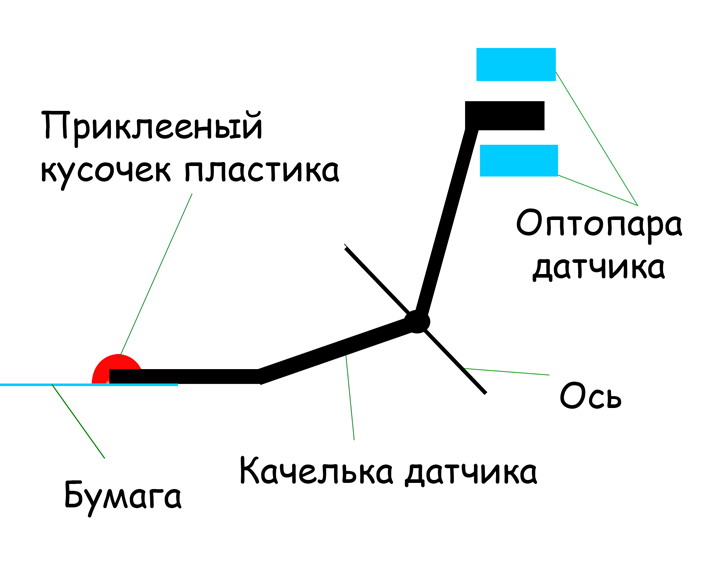

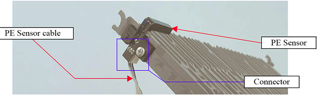

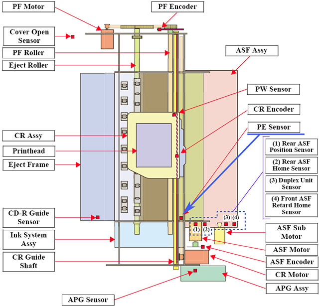

Здравствуйте, такая проблема: принтер RX690 Снпч Inktec, чернила 10, с Дюз все ок, принтер не допечатывает в конце фотографии поле (полосу) примерно 5 мм ("спасибо" Epson за изменение размера бумаги, к евро стандарту они тянутся..), нашла здесь такую тему http://www.resetters...topic=7477&st=0, поняла, что нужно удлинить датчик конца бумаги, разобрала принтер (спасибо за инструкцию, тоже здесь же нашла http://www.reseters.ru/index.php?showtopic=16148), корпус, сканер сняла легко без проблем, а вот лоток подачи бумаги не смогла. Нашла сервис мануал, тоже здесь http://rapidshare.co...n_JPEG.rar.html, если кто посмотрит, скажите, пожалуйста, деталь, которая мне нужна это под номером 550 (переводится как датчик листа), если да, то буду мучиться. Может, кто даст ссылку, где есть что-то вроде инструкции (как снять лоток, так как, смотря в мануал ничего не понимаю если честно, а вот по фото инструкции все легко разобрала) или может уже придумали что-нибудь другое, как прошить голову, например и изменить там размер бумаги, буду тоже благодарна.

Нашла сервис мануал
А вот ссылку Вы скопировали как "кусок текста", в результате она получилась "битой"... Надо копировать "адрес ссылки".
Поэтому - по склерозу : датчик бумаги у аппарата имеет безфлажковую конструкцию, бумага сама краем перемыкает оптопару. И в этой ситуации обмануть датчик можно только стикером, либо использовать правильную бумагу, увы.
| Сообщение #5 Отправлено 18 марта 2010 - 12:21
Это я вовремя успела скачать, сервис мануала там больше нет, можно просмотреть тут http://www.printer-d...is-rx/RX690.pdf посмотрела еще раз, сомневаюсь что 550 это то, что мне нужно, может кто подскажет под каким номером этот датчик
это именно у моего принтера? Просто в форуме на который у меня есть ссылка (про не допечатывание А6) некоторые умудрились модернизировать эту "качельку", если у меня такого датчика нет, конечно нет смысла разбирать... Сейчас найду фото их

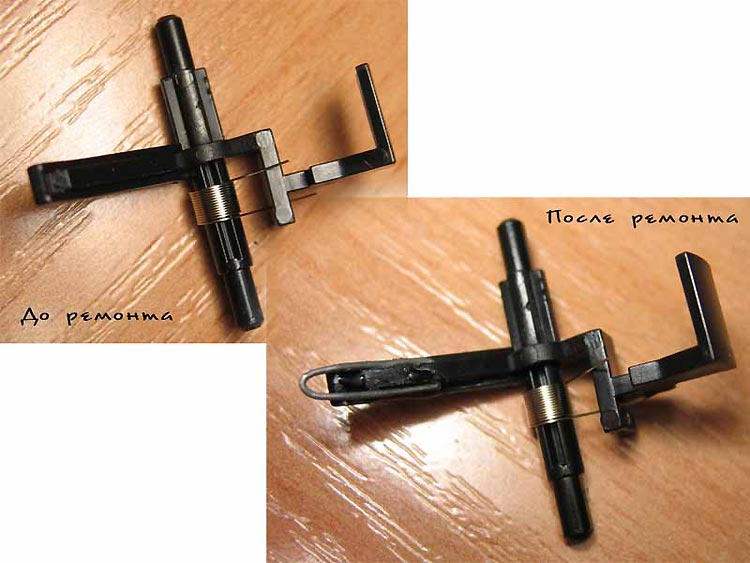

Кстати говоря :
http://www.reseters.ru/index.php?showtopi...mp;#entry160758 сообщения 182, 183.
А вот перемещение датчика не поможет при данной конструкции : В датчике с флажком передняя кромка листа активирует датчик, упираясь в "средину" флажка. А дезактивирует по сходу КОНЧИКА флажка с заднего края бумаги. Отсюда эффект увеличения кажущейся длины бумаги при удлинении конца флажка.
Чем принципиально отличается датчик сабжа объяснять, или... ?
