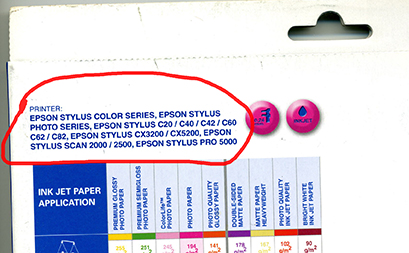

| Сообщение #4 Отправлено 18 марта 2010 - 01:44
По этой ссылке на сайте Эпсона данная бумажка не упоминается. По этой ссылке на сайте Эпсона данная бумага не указана в качестве совместимой с моим Эпсон Т50. А вот в этом обзоре вроде сказано, что эту бумагу можно использовать только с пигментными чернилами Epson UltraChrome K3 Ink и Epson UltraChrome K3 Ink с Vivid Magenta. Выходит, что нельзя. Однако, бумаженция эта производится уже давно, а вот чернила Claria - относительно недавно. Не верю, чтобы этими чернилами нельзя было печатать на такой высококачественной бумаге. Вообще российскому сайту Эпсона можно смело поставить двойку, а ответственного за сайт надо уволить без права трудоустройства на аналогичные должности. Информации по бумагам практически нет. Нет даже большинства фотографий упаковок. Постоянные ошибки с плотностями и толщинами бумаг. Скудная информация по ламинированию и структуре бумаг. Сайт грузится так долго, как-будто он зарегистрирован на Юпитере. Ну а что в описаниях к бумагам у дилеров творится - это просто неприемлемо. За это, наверное, административная ответственность полагается по нашим законам. Кстати, я сравнил с европейскими и американским сайтами. Там ситуация намного лучше. гога 2, Вы любезно предоставили фотографию упаковки. Но у меня другая упаковка, точно такая же, как в указанном выше обзоре. Во вкладыше тоже ничего внятного не нашёл. Правда увидел, только одну полезную запись, что в драйвере принтера надо выбирать Эпсон Премиум Глосси.

Compatible - это имхо "совместимая" без "только". Это имхо значит,что пигмент с нее не осыпается и хорошо "лезет" в глянцевое покрытие, обеспечивая в профиле диапазон по L от 3-5 до ~93 (что, впрочем, характерно даже для Ломондовских Премиум Глос и Семиглос). По обзору-это действительно эксклюзивная супертолстая супербелая супернатуральная,сделанная на волокнистой основе бумага для фотохудожников и крутых перцев. Для Т50 (даже на Кларии) никакого преимущества можете не обнаружить.
