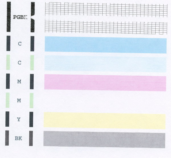

Приветствую!
чернила рдм,
вдруг пропал маджента на полутонах (легкий)
но что интересно на "бумаге простой" печатает все нормально
но стоит в настройках перекйти на "фото, глянец, матт) и все - нет мадженты.
на "hagaki" опят нормально
в ручную даю прибавку мадженты и уже не глядят глаза на это безобразие.
что бы это значило?
Canon Mp800 пропал маджента лайт

...лайты обычно плохо промываются. В любом случае для начала отмочить и прокапать, а затем протяжкой... ...промывку лайта практически невозможно проконтролировать по скорости прохождения жидкости через головку при прокапывании, так что вас ждёт долгое и увлекательное времяпровождение, прерываемое тестовыми распечатками :)
| Сообщение #5 Отправлено 17 марта 2010 - 20:55
Да и на PGBK внимание надо обратить, пока не поздно.

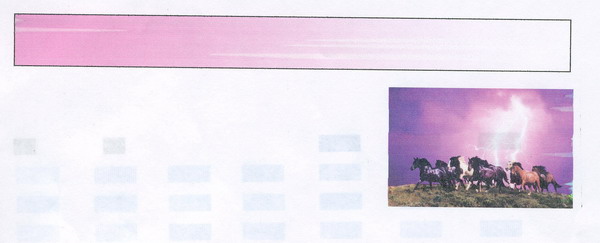

вот печать в ворде
режим простая бумага, норма.
эх так бы на сд ипусть.
вердикт подтверждаете
пигмент запечатал быстро

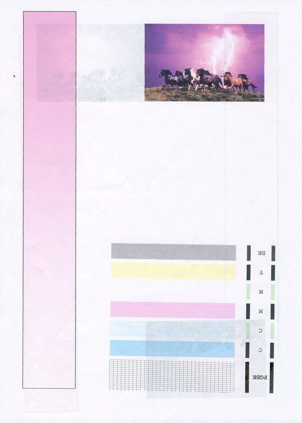

вот горизонтальная печать этого же цвета.
ясно только что головка, т.к. переставлял головку на 5200.
вот как бы заставить её печатать так же на сд
а то получается что в других настройках маджента пропадает
что скажете люди добрые?
хана агрегату?

| Сообщение #7 Отправлено 17 марта 2010 - 21:34
А что тут скажешь-то? КАТ уже всё сказал...
Единственное, что могу добавить, так... Кэнон (в тех головках, где не предусмотрены отдельные чернильницы С и С-фото, М и М-фото) из одних и тех-же чернил - C и М делает как основной цвет - С и М, так и лайты - в головке две отдельные площадки сопел для "крупной" и "мелкой" капли, получающие чернила из одной чернильницы. В разных режимах для одного и того-же исходного изображения используется та или иная площадка сопел (не раз это замечал, но не задавался целью выяснить, какая когда. Поэтому большего сказать не могу). А т.к. площадка сопел М с "мелкой каплей" не работает, то и "получается что в других настройках маджента пропадает"...
Кстати, судя по пробелам на " вот горизонтальная печать этого же цвета." - и площадка сопел с "крупной каплей" испытывает "чернильный голод".
| Сообщение #8 Отправлено 19 марта 2010 - 17:26
Благодарю.
да я при промывке обратил внимание с какой скоростью двигается промывочная жидкость по трубуам надетым на приемные отверстия в головке.
промывыал до тех пор пока скорость движения в мадженте стала такой же как и в голубом. тест сделаю позже.
но так все понятно стало.
кстати промыл головку ещё с одного кенона 5200 с практически убитым черным БК. тексты и фотки распечатывает класс а диски привирает. вот блин. а мне в основном диски.
а с мп800 эту голову больше на катриджи ставить не буду. переставлю голову на 5200 и подсоединю суперпринтовскую снпч что и стояла. и на будущее навсегда запомню что незачем пускать принтер на катриджах. умирает в разы быстрее.
